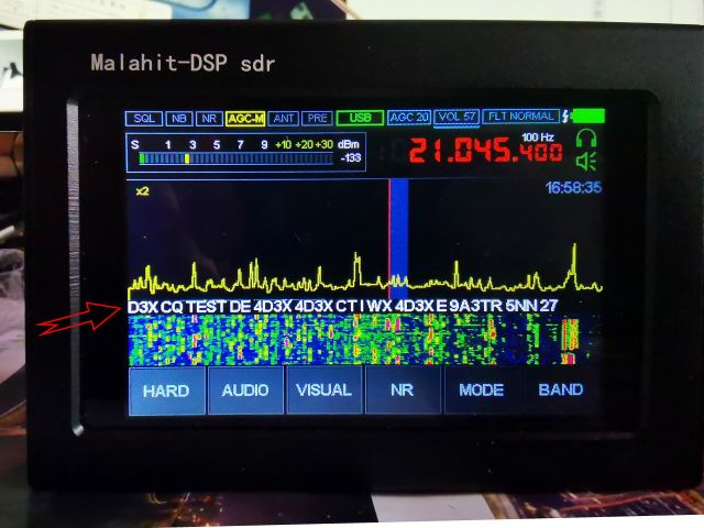

目前频率只能到200MHz
后续通过升级软件可以到2GHz
灵敏度很不错,粗略测量至-140dbm可以接收
测试视频可以到咸鱼上找到

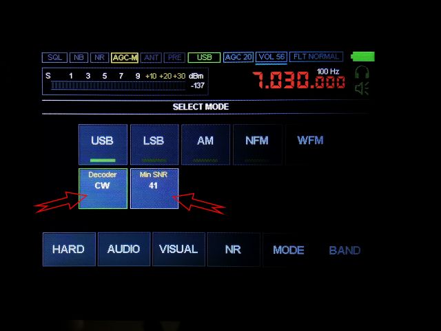

只看该作者 16楼 发表于: 2020-12-28
cw为啥不能用?我的是注册版的!

bg6jsx:
cw为啥不能用?我的是注册版的!
要想解调CW信号,按“MODE”软键进入模式设置画面,按“Decoder CW”软键,然后按“Min SNR”软键,再用音量调节钮根据所接收CW信号进行调整设置。通常先设置40,然后根据信号的强弱在30~50之间进行微调。
调整好数值之后单击旋钮退出到频谱状态,解调的CW文字就会在频谱图和瀑布图之间以走马字幕的方式显示出来。
刚开始时宜先找一个强而稳定的信号进行试收练习。
感觉这款机器的CW解调对频率(音调)不敏感,只要在接收通带内的信号都能解调,如果通带里有几个信号都能同时解调,叠加着输出。反而是会对信号强度的稳定性要求比较高,信号时强时弱就很难解调出来,或者是需要跟踪着信号来实时地调整“Min SNR”的数值吧。
