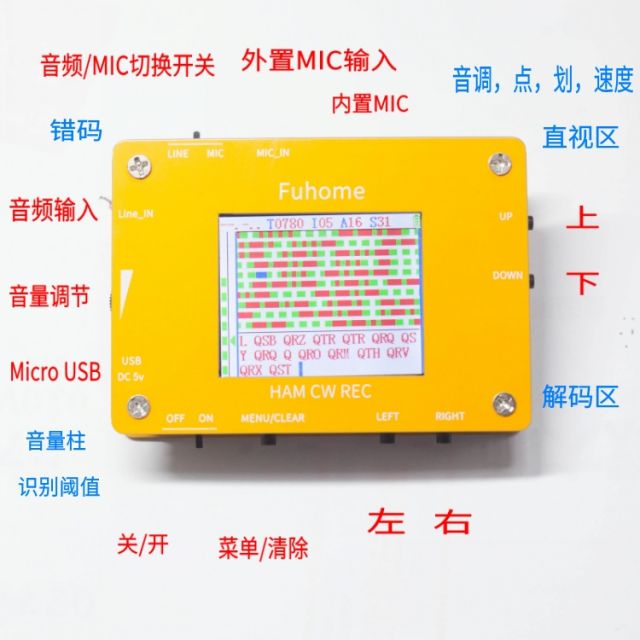

摩尔斯电码可视化记录解码器
已经优化程序,现在用电脑软件的外音播放,解码速度可以达到5-70WPM,速度自适应识别
设计了一款CW记录解码器,用于辅助新手CW电报学习,对音频信号有一定的容忍度,但并不能对较差音质,不标准电码进行完美的识别。于是加入了可视化点划显示设计,可以根据点划分布人工解码,同时主要对于错过了的电码有一定的记录作用,进而可以回顾看到底发送的是什么。
学习CW技术的辅助工具:记录器+解码辅助功能,这个设计是为了记录点画,解码只是辅助的作用,主要是让视觉看到点画长度,可以人工解码,新手很容易听不清楚,就错过了后面的点画,
提示:对不规范的电码有一定的容忍度,但是不是为了脱离学习而产生的设备,我设计这个是因为自己也是新手,老手们的电码太快了,听这一个还在想这个是什么,就错过了好几个电码了,所以设计了这个装置,可以记录点划,然后就不怕错过啦,熟悉摩尔斯的以看就知道是什么,比听容易点,--*** ***--,一看就知道是73.要新手们听估计需要很久的学习
配置,接口及调节:
1、MIC外置接口及自带MIC
2、音频线接口
3、按钮 上下,左右,菜单一共5个按键
4、音频放大倍数调节电位器
5、MIC和音频切换开关
6、开机电源开关
7、USB升级及充电接口
8、内置锂电池
9、尺寸:90*64*15mm
功能和特点
1、CW解码功能
2、点划记录显示功能
3、音调显示功能
4、音频放大调节功能和识别阈值调节功能
4、后续可升级固件预留功能,长按菜单MENU键,USB插到电脑,将固件丢进去U盘一样的即可自动升级
5、音频及电码标准度有一定的容忍性设计,但并不完美
6、辅助新手用户学习CW电报技术的工具,可以建设性探讨升级
v1.5版特性
1、对音频音调有一定的包容性,采用350Hz-1200Hz广谱采纳识别的基础
2、对音频点划采用自适应识别速度模式
3、对音频点划间隔有一定的容忍度

回 BG4FQD 的帖子
BG4FQD:前些日子记得看过一个介绍,有个人用AI写的,训练了几十分钟,识别率已经很高了。但是没看到详细的算法思路。 (2020-04-01 10:52)
是可以采用AI算法,那样就是为了识别而识别,相当于加很多算法推理,采用收听了再识别,目前这个版本采用的是实时识别,就是毫无脑的识别,包容度没有收听之后再识别的包容度大,识别率也就下降了。。如果可行,后面有时间也可以换这样的算法进行识别

离线bg6tnr
123
只看该作者 6楼 发表于: 2020-04-07
回 3900111 的帖子
3900111:不错,对手键的解调能力怎样 (2020-04-05 18:01)
主要是记录功能,解码估计对不标准的不容易,对标准的,比如BA4II老师的就很准了

离线bg6tnr
123
只看该作者 12楼 发表于: 2020-04-14
回 永远的FM 的帖子
永远的FM:这东西不错,不过信号QSB飘忽时解码成功率大幅下降,硬解码过度依赖信号强度,包括cw skimmer也是这样。支持一下 (2020-04-12 22:48)
设计目的不是为了解码,那样就实去乐趣了,主要功能是记录功能,点画可以记录,新手很容易错过电码

记录的点划语句之间如能隔开就好了。

回 bd9gc 的帖子
bd9gc:记录的点划语句之间如能隔开就好了。 (2020-04-23 09:36)
?不太懂,空格?还是?
离线bd9gc
1188
只看该作者 17楼 发表于: 2020-04-27
回 bg6tnr 的帖子
bg6tnr:?不太懂,空格?还是? (2020-04-26 19:14)
就是记录的点划每个单词或语句之间有空格就好了,现在看上去是连成一片。
[ 此帖被bd9gc在2020-04-27 09:05重新编辑 ]
呼号:BD9GC /滕开敏          邮编:734400
离线bg6tnr
123
只看该作者 18楼 发表于: 2020-04-27
回 bd9gc 的帖子
bd9gc:就是记录的点划每个单词或语句之间有空格就好了,现在看上去是连成一片。
 (2020-04-27 09:04)
识别的空格是有的,根据发送者的停留时间,记录的点画之间的字符间隔是用的蓝色光标隔开的标记
