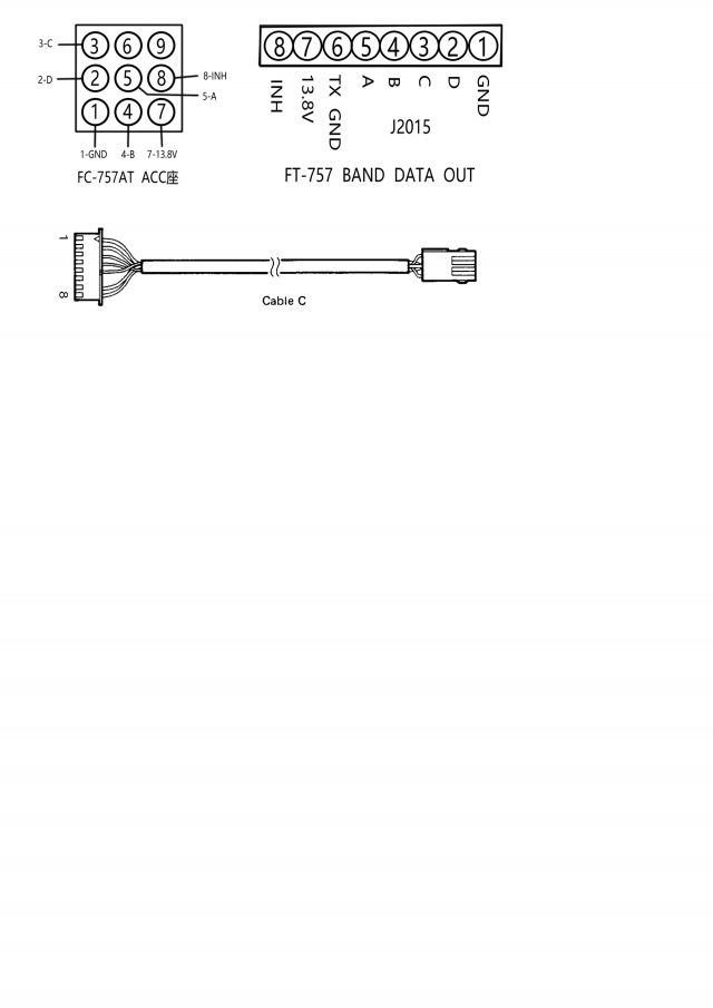

疫情期间,有空捣鼓,自制FT-757与FC-757AT的连接线与大家分享

天调端的9芯插头哪里找到的?
