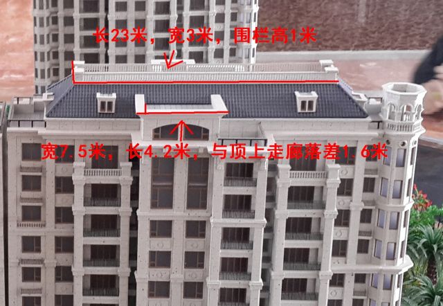

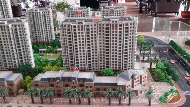

大致环境与尺寸如下图:
集思广益,请教各位长老,弄个啥天线合适?
首先考虑安全,排除上塔,八木。还要考虑防雷防风,毕竟在20层顶上,就像CK说的,万一掉下点啥来,被政府包吃包住不划算。
其次别太扎眼,被物业和大妈盯上,天天为了天线扯皮不划算。
感谢各位!

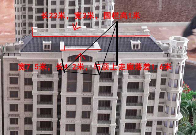

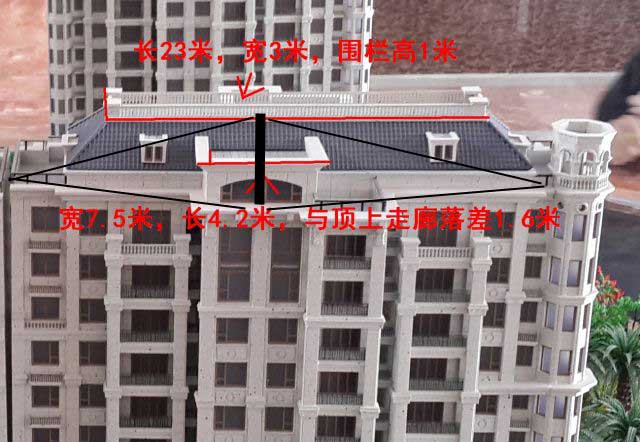

左右是别人家,只有中间可以折腾下。
初步打算在顶上架个7M全尺寸倒V,过段时间再看,能不能再长一个14-28的正V出来......

试过长线,噪音太大,在想是顶上拉个倒V,还是两边树杆子,做个三角形的LOOP,接个天调
QTH:QRZ.CN
