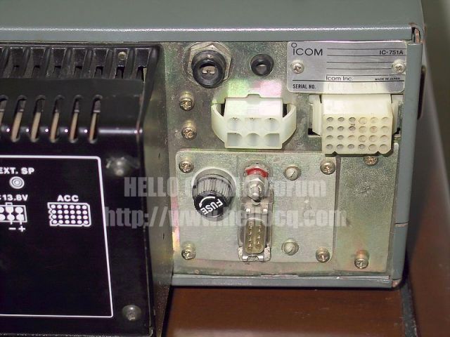

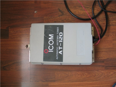

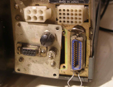

最近收了台751a,背后有DB9(9针脚)的天条接口,想接at130用,请问哪位老师知道,接口定义,谢谢
DB9上一根是地线,一根是13.8V。还有一根12.5V,一根对地0V。按speech键12.5v和对地0v的都没有任何电压变化。怎么判断start和key???

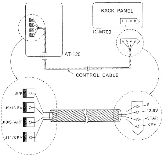

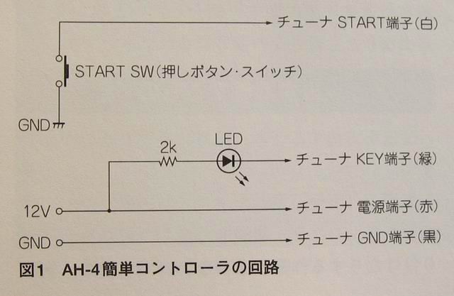

你把这个九针孔量一下,好像有地,13.8,start,key,
离线BG8DFA
66
只看该作者 5楼 发表于: 2020-03-24
回 bg2agm 的帖子
bg2agm:你把这个九针孔量一下,好像有地,13.8,start,key, (2020-03-24 14:59)
如何这两根线接反了会损害机器或天调吗?

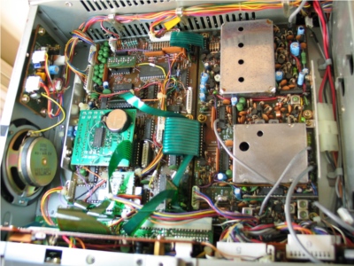

视频不错,就是拍的太啰嗦,有些话来回重复,可能有时间要求!
小图 | 大图 图片
  • 哈罗CQ火腿社区 - 设备 - icom751a 连接天调

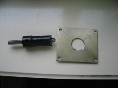

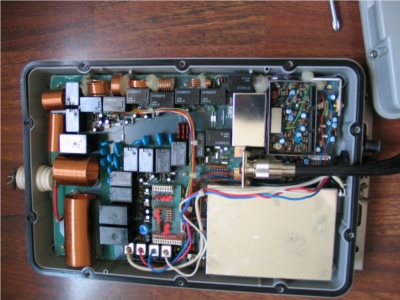

小图 | 大图 图片

不好意思刚刚上来看到。没明白你的意思。我现在就是不知道key和start上的对地电压是多少?
可以详细说明一下吗?

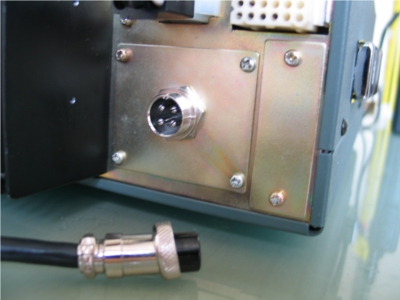

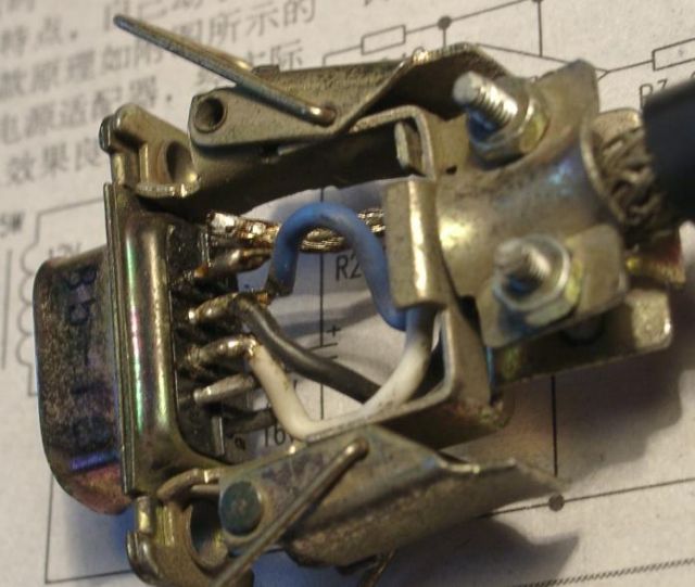

看来我上面发的那些资料和连接你是没有仔细看,那里面就有如何判断哪根是START线,哪根是KEY线,我没有120天调,我用Z-100天调和751A机联机工作了,我没有办法明确的告诉你哪根线是START,哪根是KEY,还是你自己看完资料后试试吧!
离线bg2agm
274
只看该作者 15楼 发表于: 2020-03-27
这是Z-100天调9针口的连线图,你看看和120天调是否一样。
