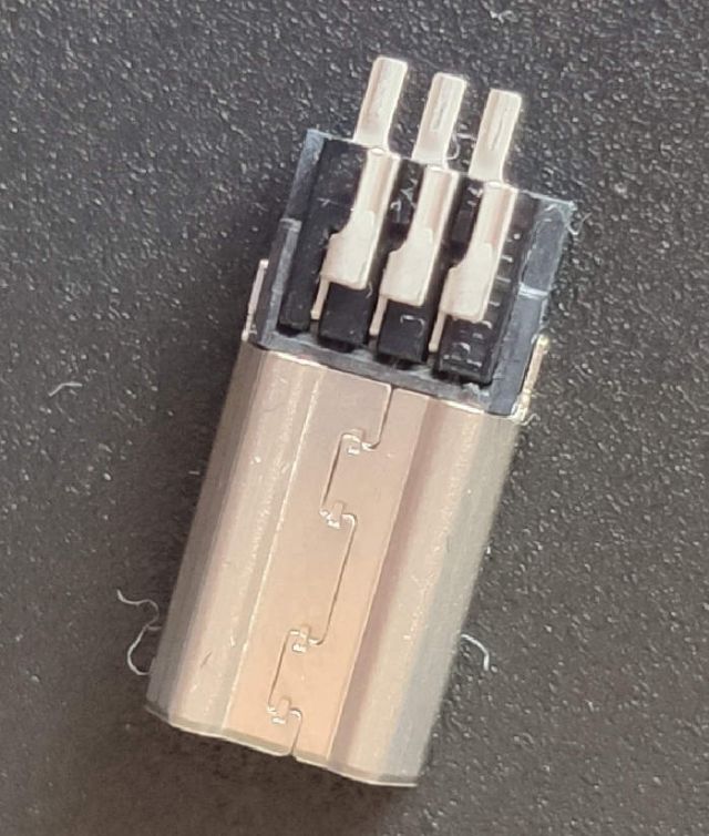

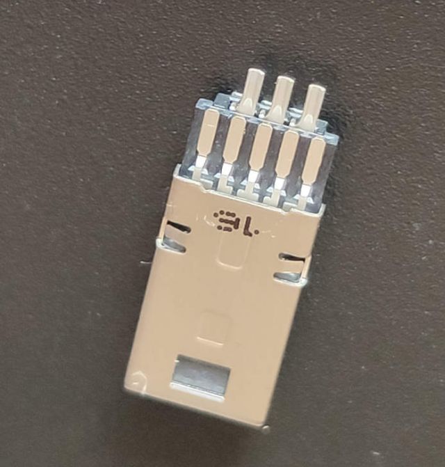

FT2DR、FT3DR写频线SCU-19的制作
一、材料准备(万能的某宝)
1、插接件准备
手台端插接件(型号AXJ443000

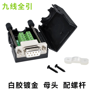

电脑端插接件DB9
2、线材的准备
2芯屏蔽,3芯屏蔽线都可以,推荐3芯带屏蔽的线

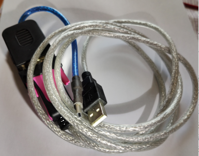

3、RS232转USB的转接线,PL2303 FT232等都可以,推荐FT232芯片的。

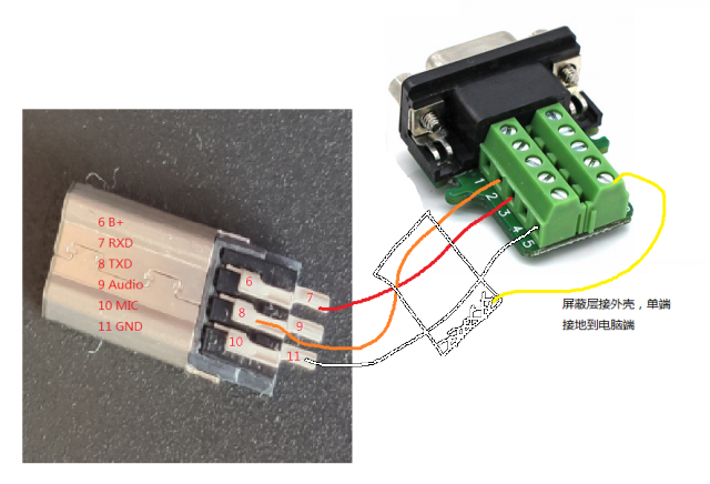

二、接线图

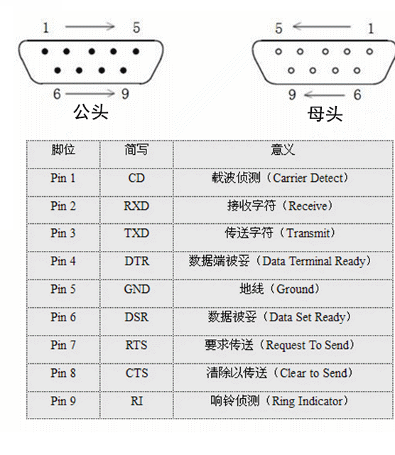

两端的RX和TX交叉
三、线材连接

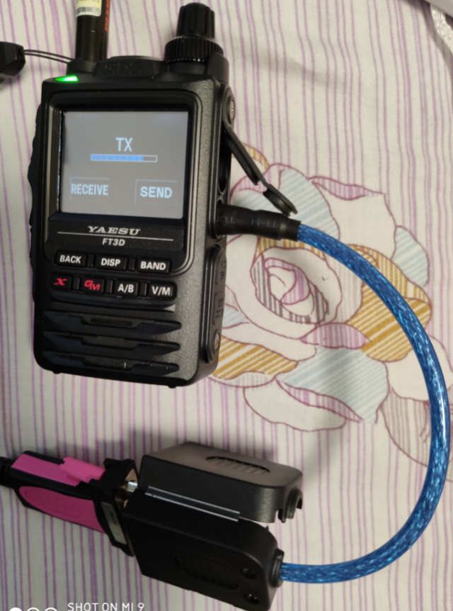

1、安装RS232转USB的驱动
2、按图接线
3、使用写频软件写频

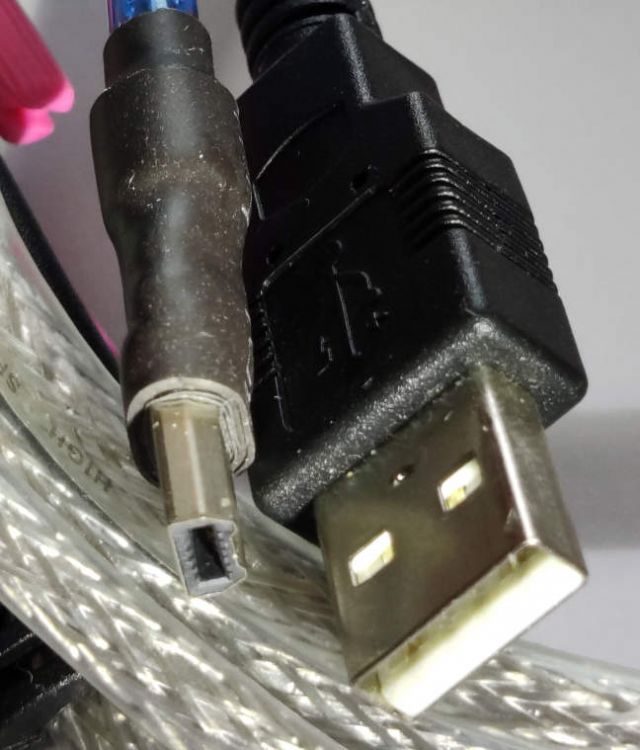

请问FT3DR升级线的接线定义有吗
离线梅建兵
95
只看该作者 6楼 发表于: 2021-07-02
回 bh4bjq 的帖子
bh4bjq:请问FT3DR升级线的接线定义有吗 (2021-06-30 19:33)
就普通的迷你USB线就可以升级了
