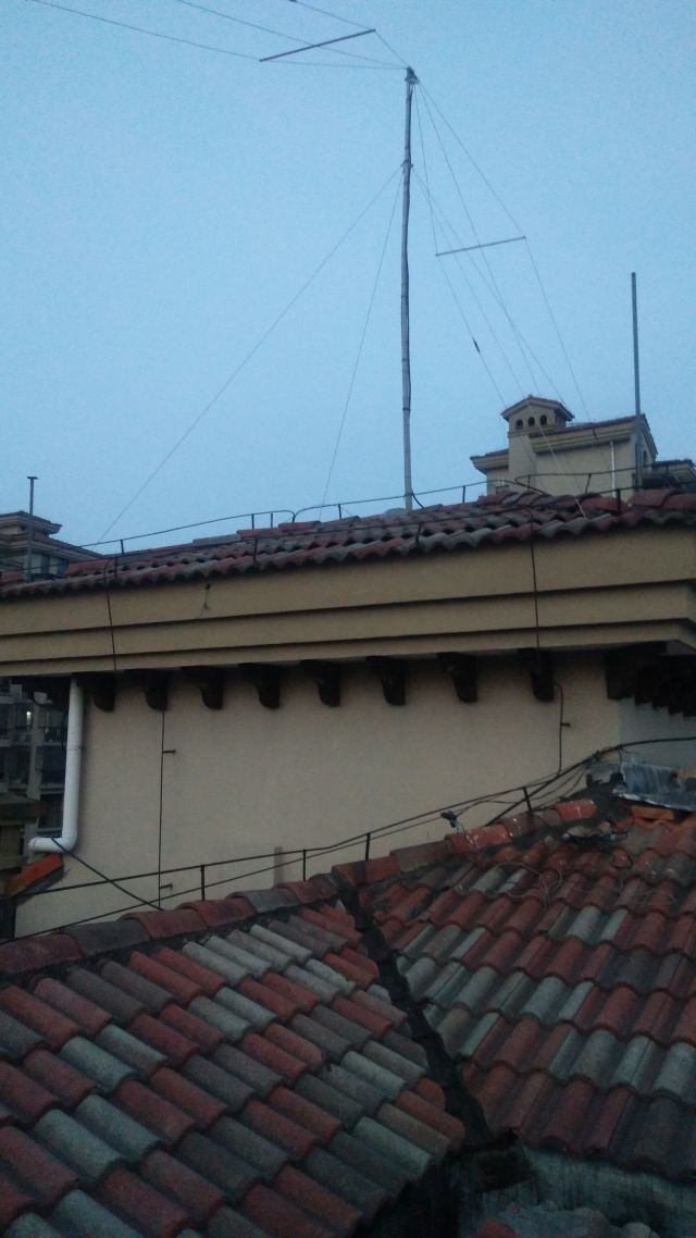

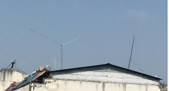

选择倒V还是正V,请教各位大虾。
本人现有三波段全尺寸倒V天线(1/4波长),各段驻波均在1.4以下,使用良好,在6楼顶,但是小区环境不杂地,背燥有点大,天线基本没有问题。
楼顶有条件再弄个正V,但前提是必须把原先的倒V拆掉,
纠结原因:1.全尺寸倒V带宽比正V大;2.他们说正V通联距离要比倒V远;3.正V都是缩短振子,效率不会比全尺寸的高?4.感觉正V比倒V稍微牛逼一点,中间还可以加一个X520。
综上所述,犹豫不决。也可以说是闲的蛋疼。折腾。哈哈

1.全尺寸倒V带宽比正V大;
——是的
2.他们说正V通联距离要比倒V远;
——高度不足时略好一点点,但没有根本区别,倒v结构简单相对安全牢固
——陷波器内侧的最高波段是全尺寸,其他都是缩短,效率变低、带宽变小、驻波受环境影响变大
——倒v立杆顶照样能加X520
所以:继续全尺寸倒v,既然想通得远楼顶又有条件,尽量架高才是有效折腾
