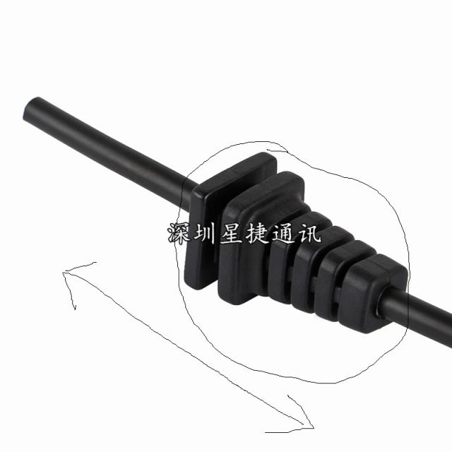

https://item.taobao.com/item.htm?spm=a1z09.2.0.0.5a4e2e8d0CXvGu&id=589268382845&_u=j1o4ngjrdea9
7900的。直接插上即可
https://item.taobao.com/item.htm?spm=a1z09.2.0.0.5a4e2e8d0CXvGu&id=574375196279&_u=j1o4ngjr757c
这个链接是450的,回来要自己焊,颜色不太一致,要看仔细(很费解的是。。。下图箭头所示,那个玩意自己会移动)
最后要说明一下,因最近忙滴很,两根线都只安装完毕,没有插电试机
