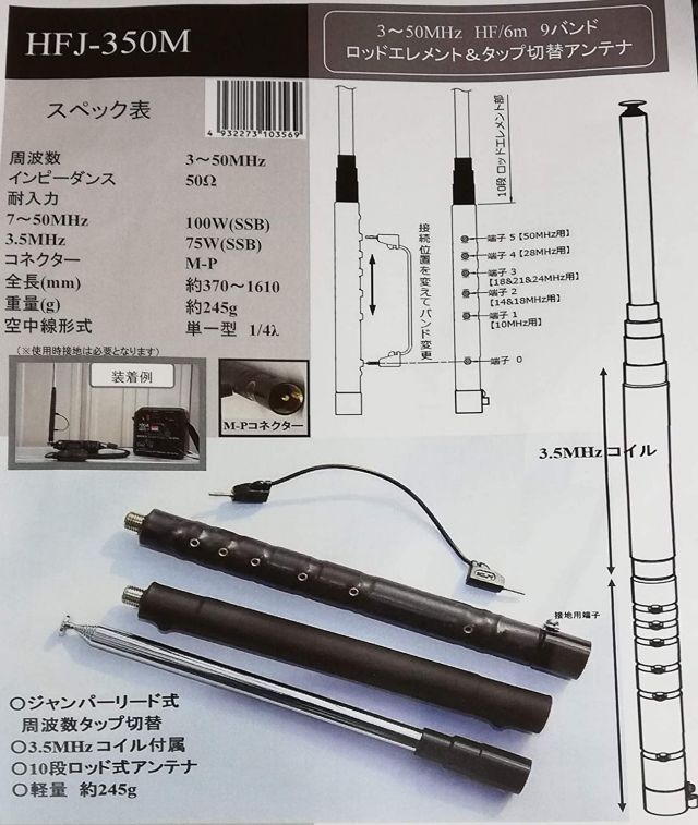

有谁在使用这款天线 [复制链接]
离线bd4wb
449
只看楼主 倒序阅读 0楼 发表于: 2020-03-17
江苏丹阳
离线bg4vkr
263
只看该作者 1楼 发表于: 2020-03-18

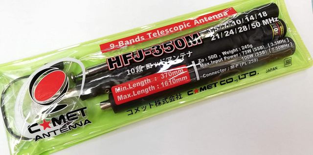

驰鹏CK2000 和楼主类似 我也想听听各位 关于此类天线真实的使用分析 谢谢

我原来有一根国产仿的,用在阳台,实际效果很一般,不如我用鱼竿做的(现在的7米2鱼竿),一寸长一强,能全尺寸别缩短。

正解!

全尺寸倒V和缩短振子的正V750怎么解释?

好多年前用过MFJ的类似天线,感觉效率一般,那时候振子不是拉杆,是细长的,不拉地网驻波有点难调。

这种天线只适合日本或是欧洲美国这样HAM人口密度较大,且对通联距离心理预期不高的地区使用,在我国不太合适。

架设空间限制才选用缩短型,全尺寸的效率要高很多。

如果预计通联范围为300-400公里(半径)那么这根天线效率如何?

没用。我用过。现在放在阳台上当收音天线。

请教野外架台效果怎么样?

玩这钟天线需要一定的技巧。曾经用装在小车上的2.5米长的类似天线,20和40米通了欧洲,80米通了美国。

DL早上好。
那车载直立天线通联40米、80米通联美国......这个运气也太好了。
估计也是好多年前了吧?现在的传播和干扰太不利于通联了。而且,现在玩业余电台的也少了好多。各方面因素综合吧,直立天线效率确实很低。

750V“缩短”天线,物理尺寸也有11米了,按照1/4波长看,一个波长也有40米了,这个“缩短”跟帖子上说的1.6米的缩短,没有可比性啊,老铁!
