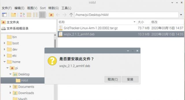

用U盘把软件考到树莓派

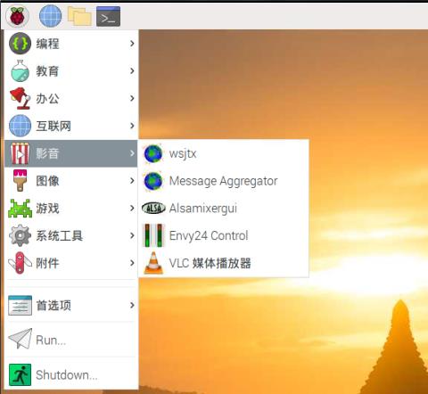

首先安装wsjtx_2.1.2_armhf.deb ,直接安装即可!
安装完图标会出现在 影音 里面

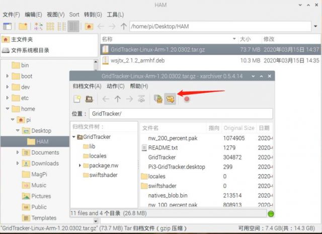

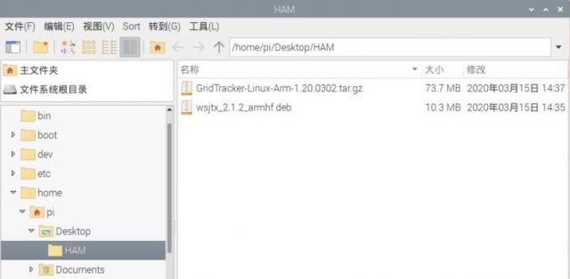

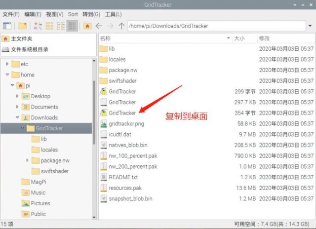

下面开始安装GridTracker-Linux-Arm-1.20.0302.tar.gz,他实际是个压缩包不需要安装解压即可,步骤看图
打开解压文件的路径,将GridTracker复制到桌面

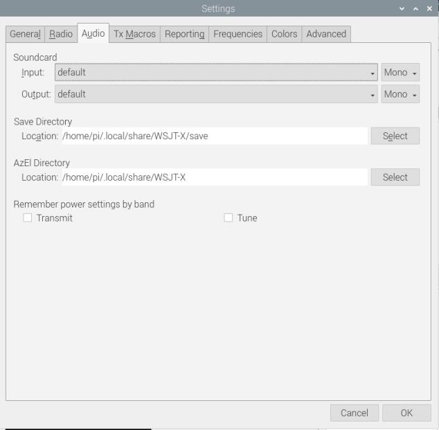

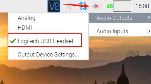

树莓派没有MIC输入所以从某宝买了个USB声卡
我买的这个罗技声卡即插即用还是很不错的,具体和马工的U5连接盒子如何连接我就不细述了,马工会给说明书。
在树莓派右上角小喇叭上点右键,分别选择输入输出都为罗技声卡,输入输出音量都大概调整成23左右。

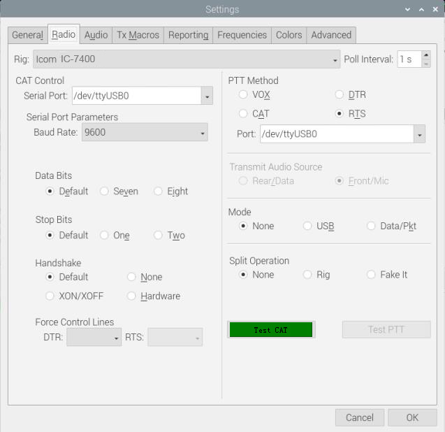

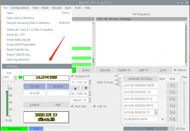

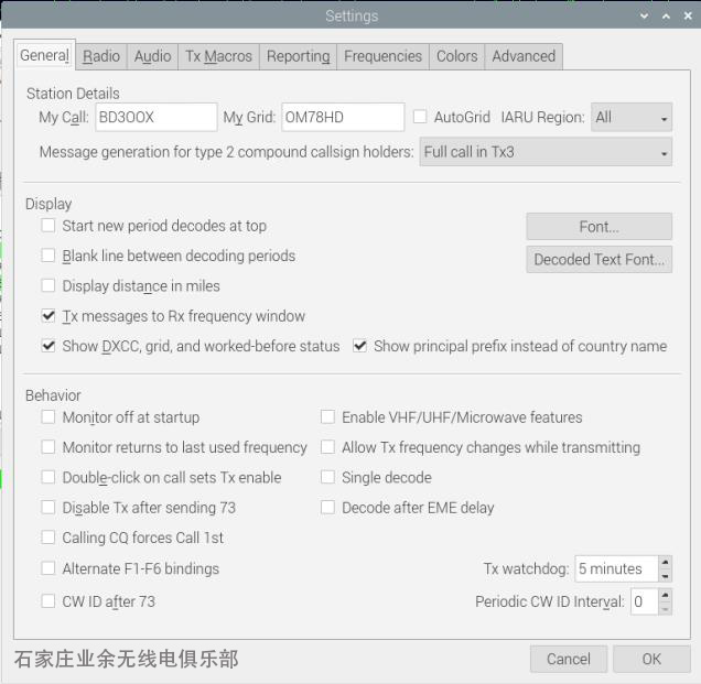

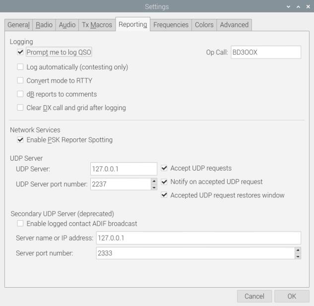

打开WSJT-X,开始配置软件,打开File-setings,下面做了截图,照着配置即可。
My Grid可以从这里获取:dxfuncluster.com/locator.php

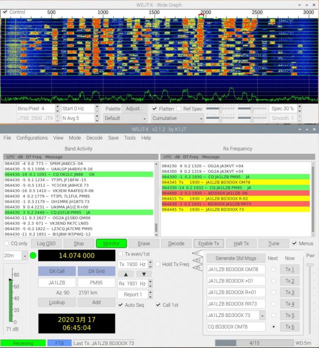

Radio界面是配置U5盒子和电台之间通信的,配置完点击Test CAT如果通信正常会变为绿色,然后再点击Test PTT,电台就会发射。

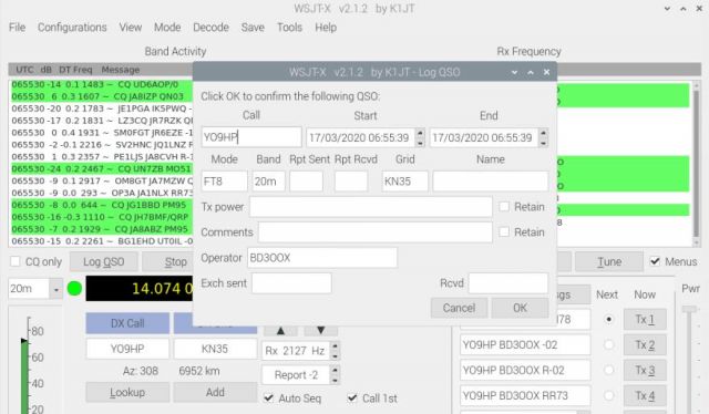

都配置完,我这里和JA1LZB做了一次通联测试很是好用!
每次通联完会弹出个Log QSO记录确认保存页面,点击OK就可以了。

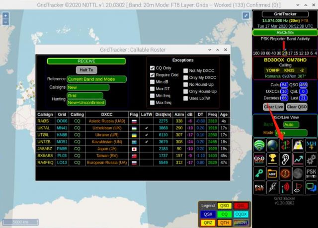

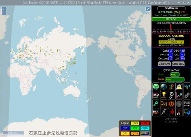

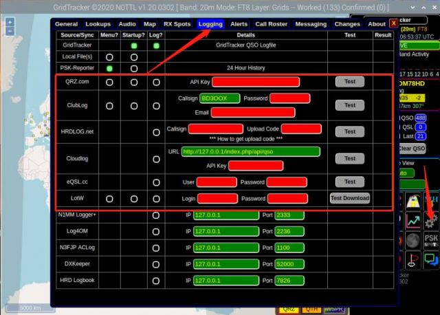

下面我们开始打开GridTracker辅助软件,他会以图形化的界面展示出来WSJTX解码到的数据,是一款非常非常不错的软件。
点击第三个图标,会显示当前解码到的数据,重点是有国家显示便于识别
点击第二排的小齿轮图标进入配置页面,Logging可以实现实时把QSL通联记录上传到各大网站。具体的配置以后我会专门写个文章给大家。

1、如果软件安装遇到问题可以按照此方法修复一下依赖关系
在LX终端(就是和DOS一样那个)输入命令行
sudo apt --fix-broken install
一般新版系统不需要这个步骤,如果需要就会提示安装[Y/n],点Y回车即可!

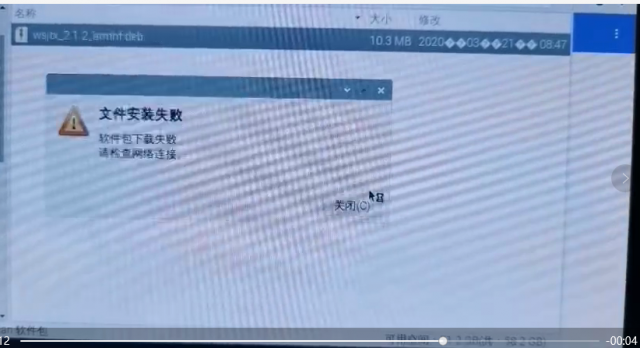

提示下载不到安装包,可是我网络是通的。请教各位咋回事?怎么解决呢?谢谢!

你这是用的什么版本系统,怎么日期部分显示不正常

在BH1EWI帮助下,终于把软件装上了!下一步是买声卡,请问楼主罗技什么型号的声卡呢?

一定要注意数据源等,因为看到你时间有乱码,所以我就会想到你的系统可能不是原版安装的可能,就会需要调整很多东西,树莓派不像win系统,可能会因为缺失某个依赖组件导致各种问题

其实树莓派可以安装JTDX的,jtdx官网有提供armhf版本,其次最好不要用gridtracker,这软件在电脑上很好用,但是在树莓派上,他自带的提醒功能会抢占音频通道,导致软件报错。这问题之前困扰了我好久,最后才发现是它的问题。。。楼主写的很好,顶一个
