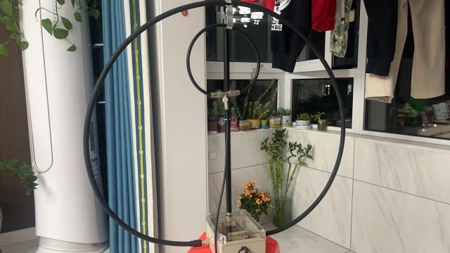

今天下午终于和一个日本HAM在家里阳台通过小环通联了,由于家里拆迁了,平方换了楼房,老家的天线杆子拆了,两波段倒V也没法架了,无奈带着机器到楼房了,用鱼竿,老妈反对说支撑在外面像什么话,而且老要拉天线放地网,繁琐,于是想起以前做的小环了,之前也做过通联后来给卖了,于是抓紧又做了一个。以前通联还是在室外无遮挡,但这次是室内,周围楼宇太多,家住12层,30层到顶的高度正中间,信号遮挡也比较严重。平时也就是拿来收听。今天突然信号多了起来。由于小环是放南面阳台,所以正南北的信号过不了(哑点了)东西方向正好。突然收到一个日本信号。一喊对方就回应了,给我激动万分,和对方报告了一下信号,对方给我的是59,由于对方是八木天线加200W功率(真土豪)我只能说我用这小环天线发射对方能收到我的信号真是(小环发射效率别提多低了)。。图片放上。
阳台位置。。小环周长也就不到2米,小的很。功率可以支持100.。1分钟的通联我用到了100W。。其他时间发射可不敢。。这屋里不得成电磁炉。。
20米波段信号过来59.太给力了。主要是周围楼房遮挡。我这信号抄内地很艰难。由于搬家加上过年疫情,一直没机会出去用这个小环在室外通联
20米波段这么小的天线能在室内发射出去我也是很欣慰。虽然之前也用过小环通联过。但是在室外空旷地带,当时也用过4米环。2米方框环在搬家之后就一直没通上。
对方是住在日本大阪的JM3ROY先生,同样给我59信号,非常感谢。

好像在闲鱼看到您的作品了,能否提供电容和环体的参数呢,感谢为盼~

这里附上参考的计算方式 环形天线计算器.xls (91 K) 下载次数:60

bi3qxj:好像在闲鱼看到您的作品了,能否提供电容和环体的参数呢,感谢为盼~ (2020-03-16 11:43)
电容找高耐压的怎么也得3KV了,环是做散热片的铜管,20MM直径。50一段。用铜焊接在一起了

非常感谢,如果做一个放在阳台让,100w发射功率人要离多远比较安全。
离线bh3dxb
49
只看该作者 16楼 发表于: 2020-03-22
回 刘其超 的帖子
刘其超:非常感谢,如果做一个放在阳台让,100w发射功率人要离多远比较安全。 (2020-03-22 20:23)
这个我还真没测试过,但时间长了肯定不行,安全的话我觉得也得20W以下。长时间用100W那会辐射身体。强电场强磁场会影响人体
