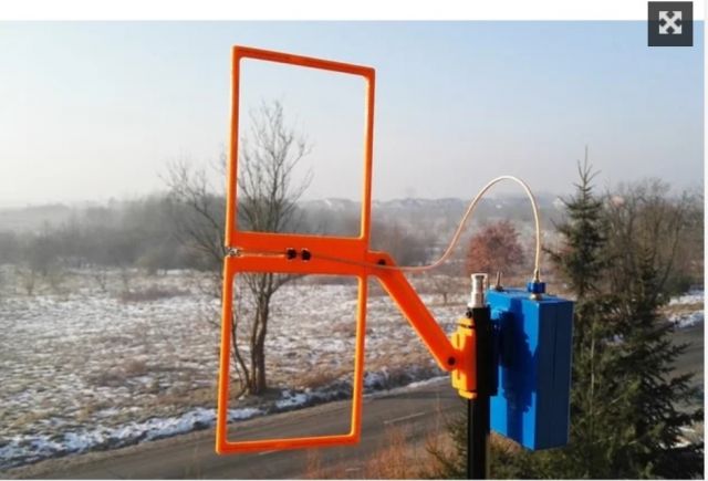

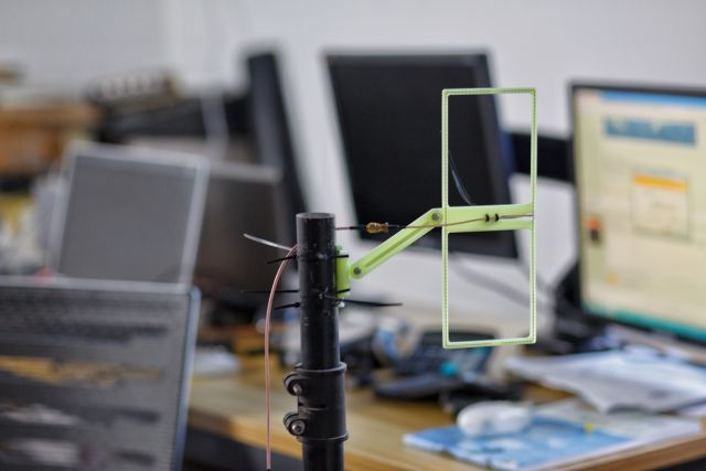

433MHz Moxon Antenna
戴上眼镜拼图、看看怎样组装天线......。有人能3D打印出来分享爱好者吗~~
https://www.thingiverse.com/thing:2068392/
by DzikuVx

只看该作者 5楼 发表于: 2020-03-11
两个匝要打印3小时45分,不玩打印,直接上激光切割。

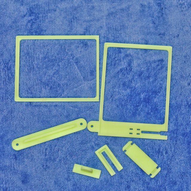

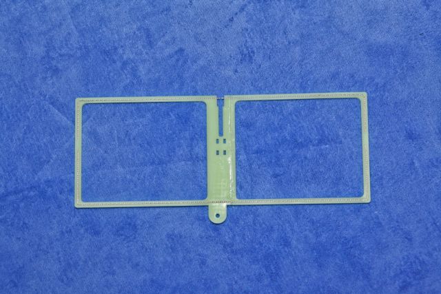

只看该作者 15楼 发表于: 2020-03-14
回 bh4ouf 的帖子
bh4ouf:要是能打印出来,我要一套。 (2020-03-11 22:19)
明天出样板,现在在打印。用光固化材质,高频用材料。我比较追求完多花点时间
姓名: 方启旸 (旸:Yang)

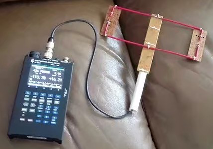

11697
只看该作者 16楼 发表于: 2020-03-14
以前用3*15铝母线做了几个,安装在车上用,强度足够,带宽极宽,一副天线用在高低U段都没问题。

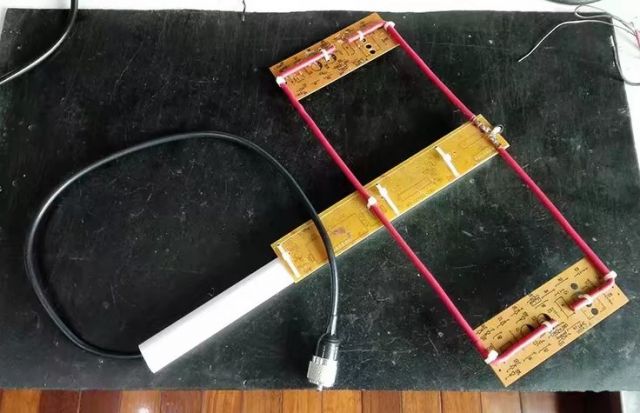

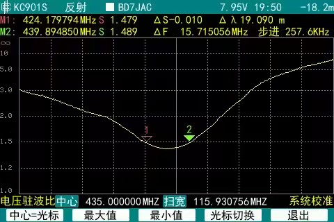

只看该作者 17楼 发表于: 2020-03-14
2015年做过一个,没有楼上的那么高大上,用废旧电线、电路板、PVC做骨架
[ 此帖被BD7JAC在2020-03-14 13:23重新编辑 ]

离线weed
8751

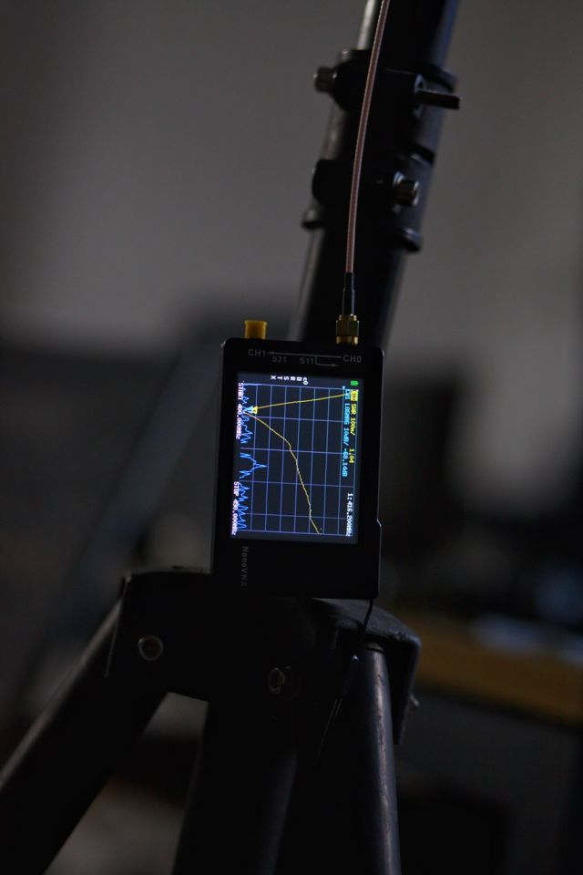

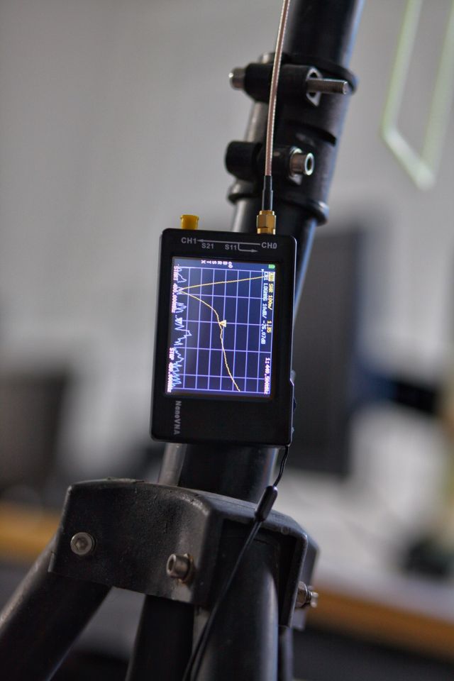

只看该作者 18楼 发表于: 2020-03-15
做好了,体积不大。但成本比较高,有人报名出套件吗?
姓名: 方启旸 (旸:Yang)
联系电话:13798809718
E-mail: fangqy112@sina.com
