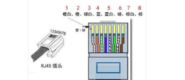

威泰克斯vs2208 手咪定义
3252
威泰克斯vs2208 手咪定义
jzkuangbiao
UID:7794
2003-10-14
2022-06-05
1462小时
1055
1055
发表于: 2020-03-10
就按图片表的顺序 ,请忽略颜色 3 电源正 4 屏蔽地 5mic 6 PTT
