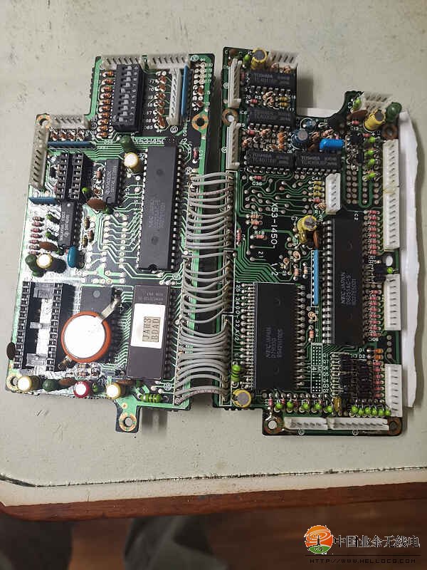

求440机的前面框内的CPU板二块 ,那位朋友有请出价,谢谢

谢谢大家关注,板子已修好,封贴

440CpU板,A板是有六块集成块,三块是编码器信号转换块,一块六反向器是振荡器用的频率在1.99兆,8255是输出转换接口,7800是CPU,乱显示应该跟六反向器和CPU有关,B板也是五块集成块,是人机界面转换接口,7404也是六反向器也是振荡器,频率在2.45兆。8255也是l/O转换人机接口,一块是ROM,另一块是EPROM都是存储用的138是译码器也是转换用的,乱显跟B板就没关系的,这看来问题应该在A板上,CPU有总线它与PLL板的数据线和时钟线相联,如总线出问题只显示点点,结果是1.99兆振荡的六反相器出了问题。如全显是CPU出错需要清零复位了。
