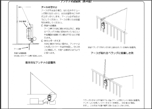

一共17楼 我在15楼,搭楼顶不太可能。有个阳台朝南,楼下楼群是产业孵化园,往对楼往下拉线,搭线不太可能。这是弄个啥天线好嫩?

mini whip有源接收天线试试接收效果

阳台伸条渔标配合天调用下

只看该作者 4楼 发表于: 2020-03-04
http://www.yaesu.com/jp/manuals/yaesu_m/FC-40_OM_JPN_EAD77X003.pdf
jp版的说明书跟us版的说明书不太一样,看看人家天调给的阳台参考

我鼓捣了 10 几年钓鱼竿了 也是没辙

试试在阳台搭一个垂直三角天线,配天调使用。我试过,效果比鱼竿强百倍。在坛子里有帖子详细说明。

BG1TRP:试试在阳台搭一个垂直三角天线,配天调使用。我试过,效果比鱼竿强百倍。在坛子里有帖子详细说明。 (2020-03-04 11:36)
老师,没搜到文章,方便给下链接么,谢谢!
