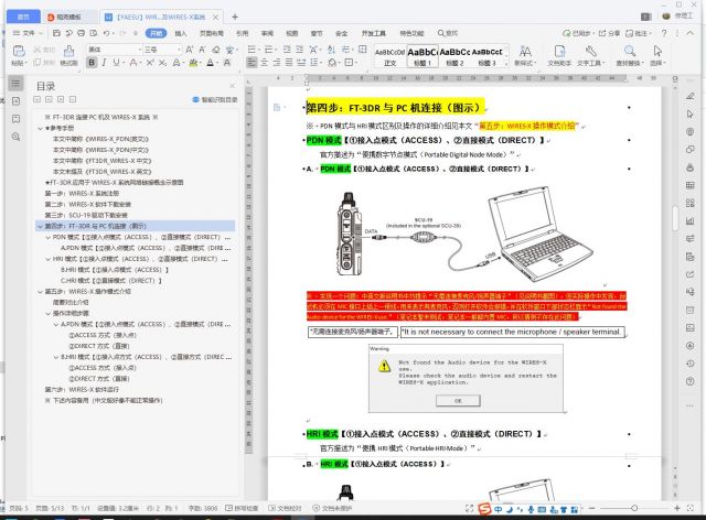

网上找了很久,都没有找到能够指导我理解WIRES-X系统的前人经验,好几种模式,好几种接线方式,一直搞不大清楚区别,所以最近借着疫情严控期间,憋在家里仔细研究了一下几份中英文版说明书,又在电脑上反复尝试,终于对4种模式有点了概念,看到网上没有相关资料,所以静下心来根据自己的理解整理了一下,写了一份不太完整的经验总结,抛砖引玉,希望更多人玩起来。
文中内容纯属个人理解,如有错误,欢迎大家反馈、指正。

我看了各个说明书FT-2DR都是和FT-3DR列在一起的,应该是一样的操作,但FT-2DR要看一下版本,可能需要升级,而FT-3DR出来时就是支持的。

我自己做了一根SCU-19数据线,所以只能用PDN模式(DIRECT),这样有很多房间连接不上,但切换到HRI模式(尽管没有音频线),却能够进更多的房间,这些房间也应该是数字制式的房间。HRI模式没有音频线仍然可以通联,不知您是否试过?

我感觉音频线的作用就是你用模拟设备,使用模拟的模式通过数字接入点进入房间时才需要,如果你用数字设备连接电脑,或者用数字设备使用数字模式接入数字接入点进入房间是不需要音频线的,这是我的理解,不知道是不是正确。
