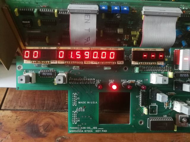

一台很少见的机器,MSR5050A。到手不开机,检测发现电源部分三个2N5876被拆除,购进安装后,通电正常,面板按键处于锁定状态。经检测数字键盘故障,维修后正常!
现存在问题:音频输出板被拆除,没有声音。欲采购普通音频功放板一块,改造恢复!

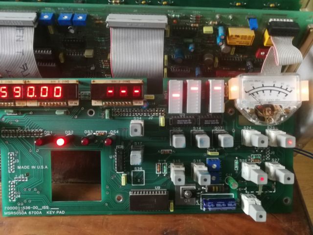

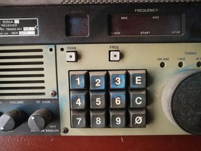

修复后

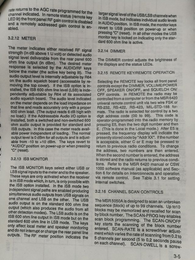

维修资料

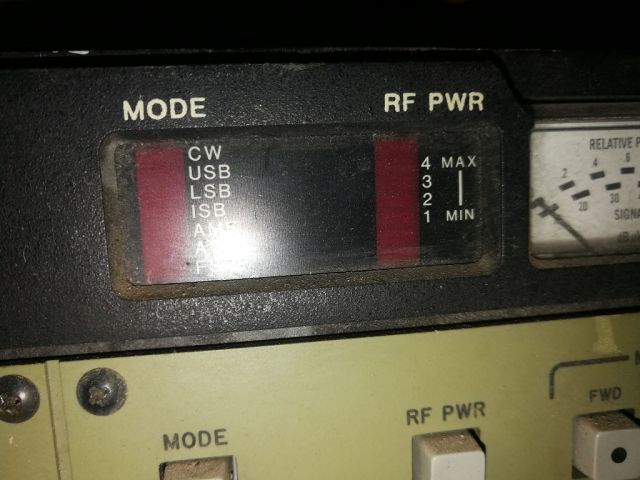

只看该作者 4楼 发表于: 2020-02-27
这机可以发射?怎么有发射功率调节?
