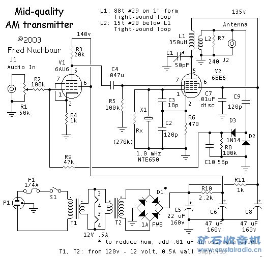

看一看这个图。

再看一看这个。

已收藏。非常感谢!能有相关介绍资料更好。

不错的图纸
