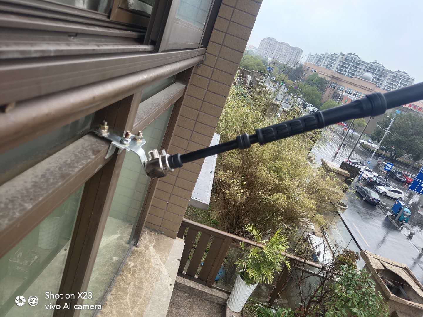

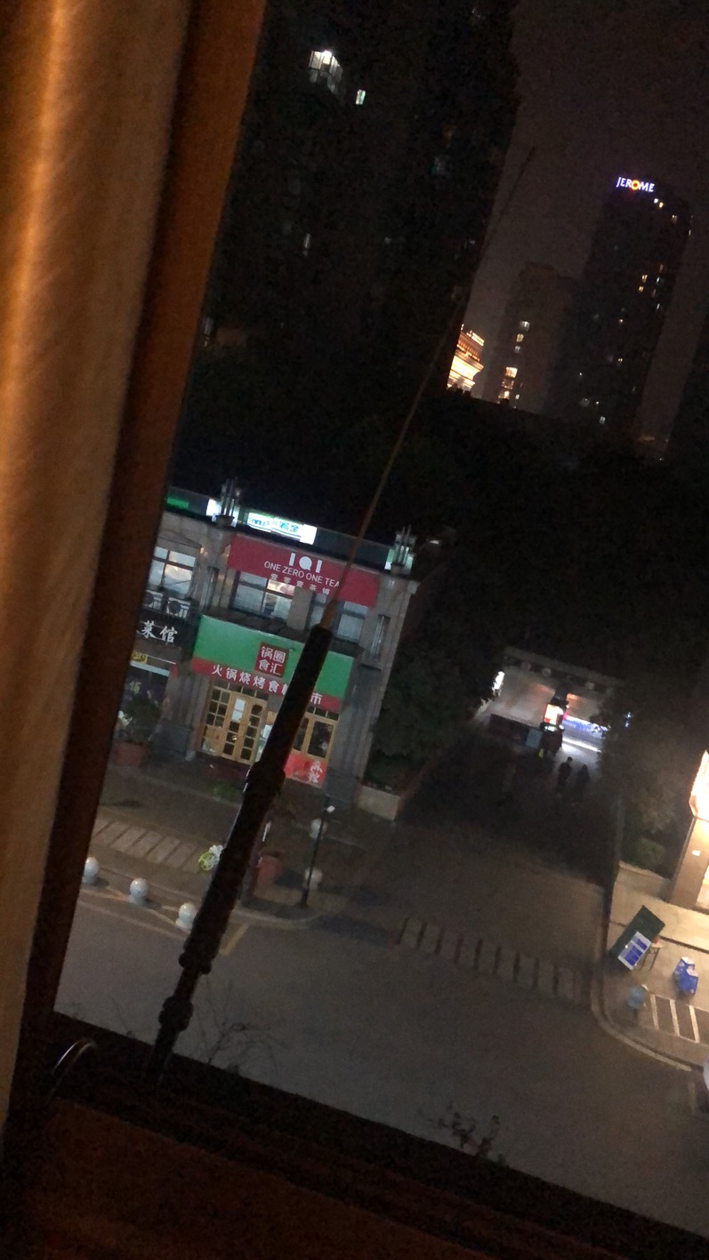

近期比较空,折腾了一个架子,正好一直没地方装天线,现在可以把GP天线装在这个架子上了,基本垂直于地面。但是离窗太近了,大约15公分吧。
请教各位一下,这个天线的收发会有什么问题不? 如果没问题, 准备把架子固定在窗边了。

只看该作者 1楼 发表于: 2020-02-25
太近了,记得最少要1/4波长以上。

水平了放,或斜拉了架,那样只是根都靠墙,把它当渔枉天线架,hf没关系的。

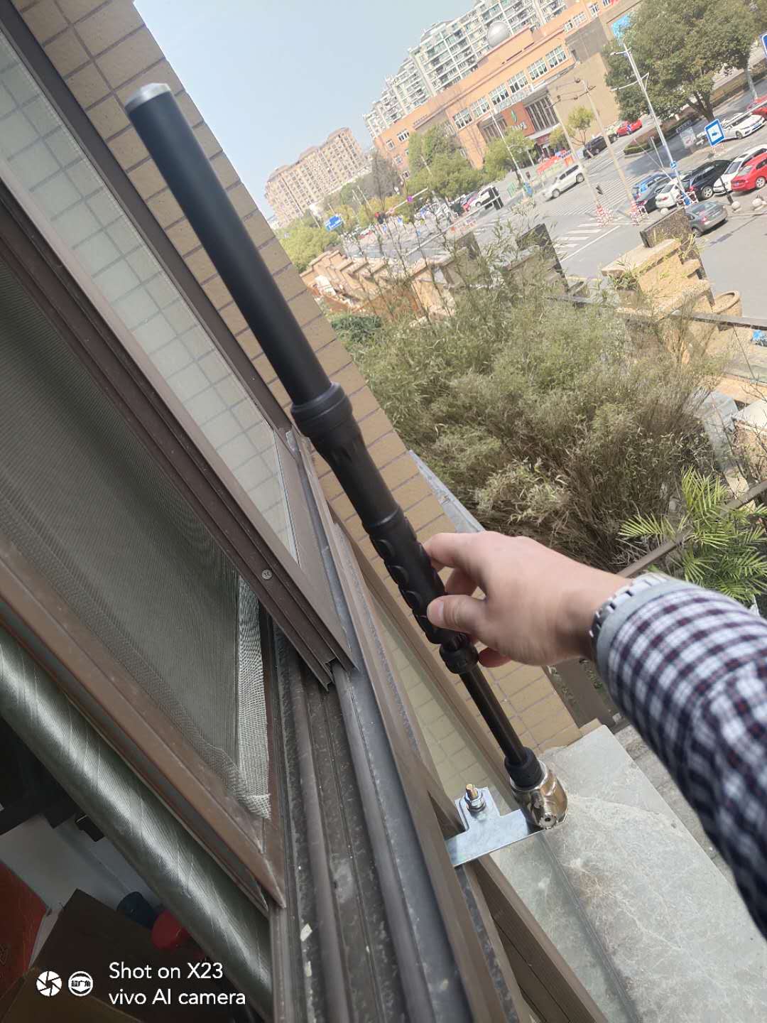

昨晚和今早都测试了一下,天线固定良好,比较稳,和地面成45度角!---如图,架设感觉良好。
天线是:八重洲 ATAS-25 手动调谐天线。  调试麻烦一点,但测试了一下,在14M、21M、29M都有良好的谐振点,驻波大概2上下。没接地网,我理解,固定在外窗条上,螺丝打穿里面的,是不是可以理解成这些穿条就是地网?      可惜的是这些频段都没有收到任何信号,不知道是不是楼层太低了(住4楼,共19楼)。

只看该作者 15楼 发表于: 2020-02-26
地网是有长度要求的,这种螺钉连接即使有金属件连载一起,接触电阻也很大。

离线BG1TRP
18826
只看该作者 17楼 发表于: 2020-02-26
回 陈杰 的帖子
陈杰:、那就是还是需要加地网奥。。。
反正试机过程,基本没有信号,底噪也相当大。。。
(2020-02-26 11:15)
先找广播电台试机,通联频率上的信号不是时时有,早、晚、下午多一些。
地网应该是与发射关系大一些。
