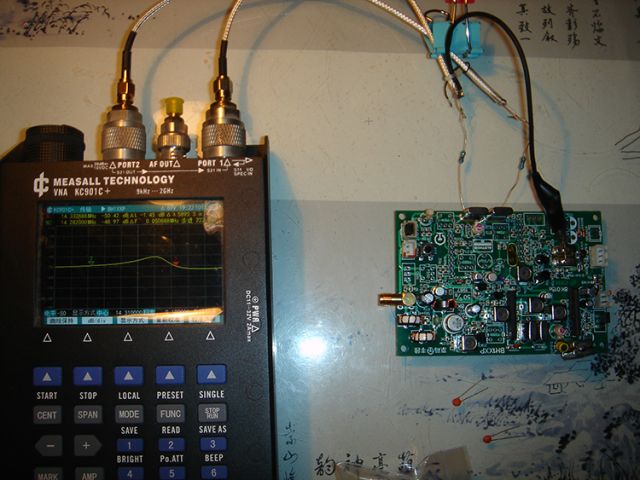

在组装之前,用手上的网分对滤波器进行测试,为以后调试滤波器做铺垫
两只14.318MHz晶体串联的滤波器,没接电容

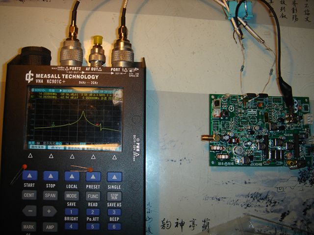

只接中央的电容,用一只微调电容,调节电容看看波形变化

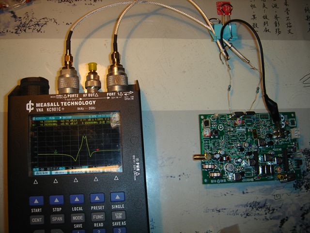

加上两侧的电容
滤波特性出现明显变化

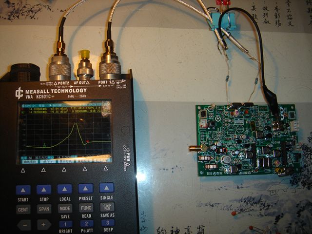

试验不同容量的电容,滤波特性都会改变

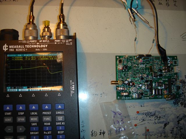

如果保留两侧电容,去掉中央的那个电容
会出现这样的情况

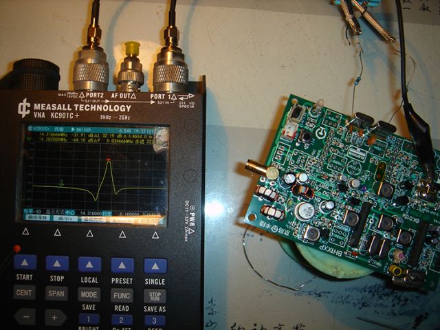

改变中央电容的容量,滤波器的带宽会改变
说明不同晶体,搭配电容很重要,电容的改变,对滤波器特性会产生很大影响
