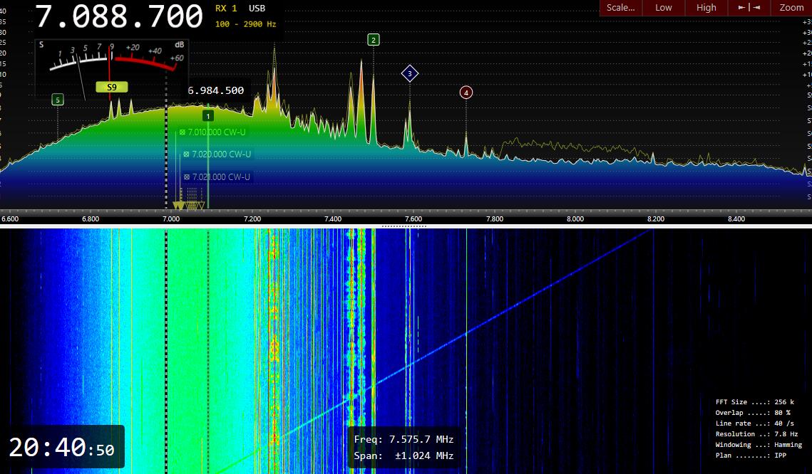

这两天每天晚上到第二天上午都底噪爆表,用SDR看频谱如下图,
楼下晃悠了一圈 也没看到有电动车充电之类的 ,求大神指点一二,感谢

感谢指点,经过几天观察摸排,终于查到是楼下一个餐馆的LED招牌灯电源,关灯就消失。正在和老板沟通,看能换电源解决不

充电器,家电(带电动机),无线路由器。。。。都是干扰源

如果不方便换电源你可以帮他电源进出线套几个磁环
找到干扰源已经成功了80%

找到干扰源就好解决问题了。给他买个线性电源适配器交换一下就可以了!

给大家汇报下处理情况 ,找到干扰源后,打着本地无线电管理机构的大旗和饭店老板交涉了下 ,,商定找电工检查更换下电源,本想直接表态我出钱换一个,但是想了想还是检查确认了再说。然后就一直等他们安排时间处理,这2天就每天晚上6点到10点强制关机休息。结果昨天晚上没事开机发现干扰明显减轻了 ,去楼下一看,灯还开着,估计饭店老板自己处理了,我就也没再声张。原来是S9+20的底噪,现在变成S6的底噪。今天又一天开机观察 ,果然没有干扰了,马上开机测试,先通了一个智利的电台,不错,说明确实有改善。更可喜的事,本来一直收北美信号不好,结果10点的时候连续通了阿拉斯加的NL8F和美西的W6AER,呵呵,希望这个状态一直保持下去、再次感谢各位关心和支招!谢谢

今天路过又去问了下他们处理的情况。原来他们最近只开了几个必须的灯,并没有处理电源。于是我就借这个机会把机器打开做了对比排查。发现具体的原因就是一个门廊LED招牌灯,这要这个灯一开,干扰马上就起来 ,其他几个招牌灯开起来反而没事。和老板商量了下 ,因为那个是嵌入到墙内的灯,不太好更换,正好是不太重要的一个灯,可开可不开的。说了两句好话就同意以后不开这个灯了。先这么着吧,非常时期,做生意也不容易 ,只要不影响我QSO就行了。

弄个三阶的电源EMI滤波器 接在LED电源进线处
