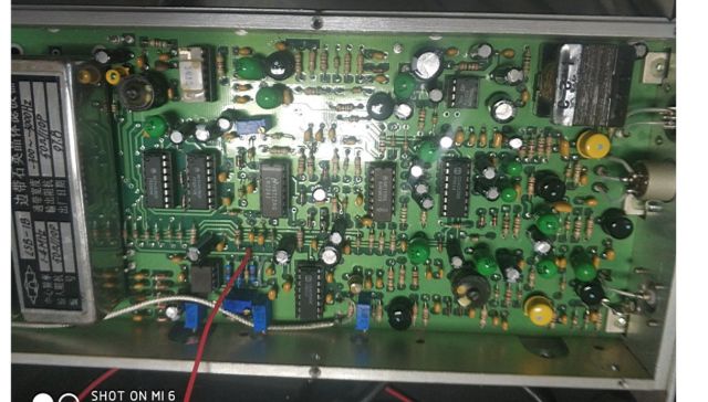

前段时间淘了台故障009接收机 表现为上边带模式接收声音发闷 下带接收正常 到手后通电自检代码96

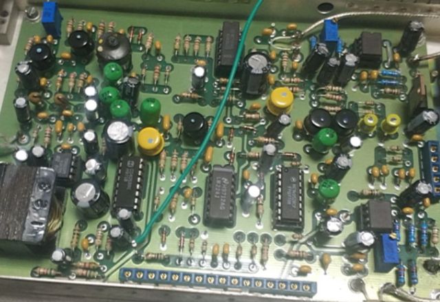

不知道具体含义先不管,拆机检查 上边带和下边带分别用了2个单元  对上边带单元板打开后发现,有一个很隐蔽的地方铜箔被人划断
检测没有短路现象,用铜丝恢复。嘿 上边带接收正常了。自检也不在报错了。 到底为什么要划断铜箔,想不明白。
调到14270 HAM的信号真好美滋滋的。 接收7230广播信号 也正常。切换了上下边带接收广播,问题来了上下边带的声音不一样大,上边带声音明显要
大于下边带,记得论坛里有哥们的009接收机是一样的问题,看了他的维修帖,调整了电位器声音勉强一直了。后来事情太多没有捣鼓了。
   这几天我那个破tx6392综测修好了,输入一个标准50uv的调幅信号,发现问题了 上下边带的天线电平差的太多了 上边带显示15下边带70  还好那哥们帖子里面

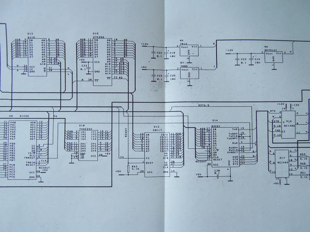

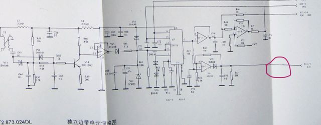

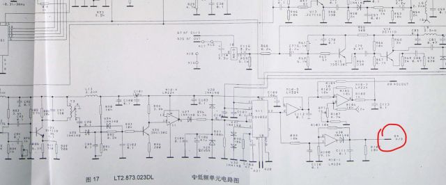

有对应的图纸,跑了图纸。这个天线电平是根据AGC电压来显示的

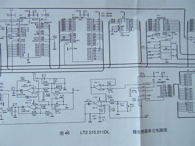

图上2处飞线测量agc电压基本一致,看来还是微机单元的问题,接着跑线路最后在测量ADC0809CN 1脚和28脚为上下边带的电平输入也是基本一致 相差0.1v 后面都是D/A转换的 没有思路查下去了,等以后有灵感了再说

进入MGC模式,注入一个已知幅度的AM信号,分别使用上边带和下边带进行解调,用示波器或者高频毫伏表逐级排查,着重检查模拟开关。
009的设计简单粗暴,2个滤波器好处是2本振不需要改变频率,通过模拟开关就可以切换边带。

手动 或者自动模式下 上边带和下边带输入到微机单元电压基本一致

网上只有限的说明书 和图纸  mgc下 上下声音一样大
附件: 009.zip (742 K) 下载次数:51

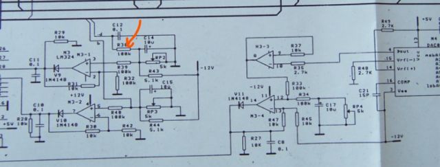

红线处的100k电阻  实际电路板上是没有的

如果MGC起控的情况下,上下边带声音一样大,那么说明滤波器以及滤波器选通开关是好的,如果在AGC起控下,上下边带声音不同,请检查AGC电路以及校准电平。

现在是进入到ADC0809的agc电压都基本一样   微机单元没有其他可以校准的地方了

把这个AGC电压断开,用个电位器去替代。从机器上引个5V和GND,电位器分压后送给AD,再切换边带看看天线电平。另外再看看,除了这个AGC环路以外,是否还有其他的环路。

闭环一下这问题  ,在反复理解原理图后,调整增益电位器  先调整usb 再调整am模式 让他们起控电平一至,上下边带的一样调整。usb和am要多调整,他们有关联。下边带就容易一点 ,他只要调整起控点就好了  。如果有维修延迟板,好多调整就方便多了。当然一台正常的信号发生器和毫伏表是必须的。期间在网上多处求助,其中感慨良多。曾经多次卡住花了大把时间精力确毫无进展,终于柳暗花明。现在机器已恢复正常,功夫没有白费。
