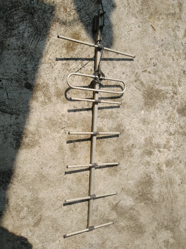

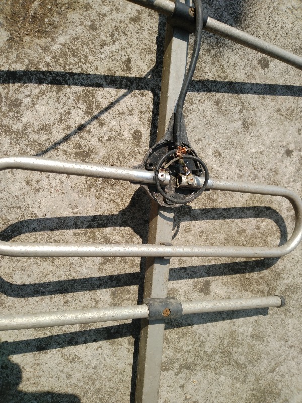

朋友送的 匹配地方动过 现在435驻波3以上 489驻波1.2 试过把匹配的圈加大缩小 没有改善 求各位老师有没有别的匹配方法 指点一下

依据经验,
1. 先测量一下振子的尺寸,看看中心频率是多少;
2. 馈线是50欧的么?
2. 其次,匹配线的长度(焊点之间的距离)应该是和中心频率对应的。
3. 移动引向振子也会影响驻波比的大小。
