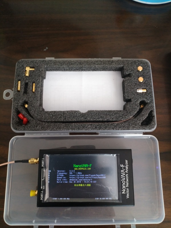

好了,言归正传,首先你需要的是一台NanoVNA-F网分,这个可以去淘宝网店搜索店铺:火腿电子,588元款的就是。然后你需要几个SMA头作为与天分的连接插头,这个在淘宝上也有,2元一个。然后再准备一把烙铁,一段25CM左右的导线,我用的是四根网线内的导线拧成的,因为疫情期间买不了漆包线。
离线bg3xx
3027
只看该作者 4楼 发表于: 2020-02-18
这是三样必须的工具。都好找,好买。对于动辄几千块的短波电台来说,您如果连这几样设备都舍不得出手,那干脆不如不要玩了。

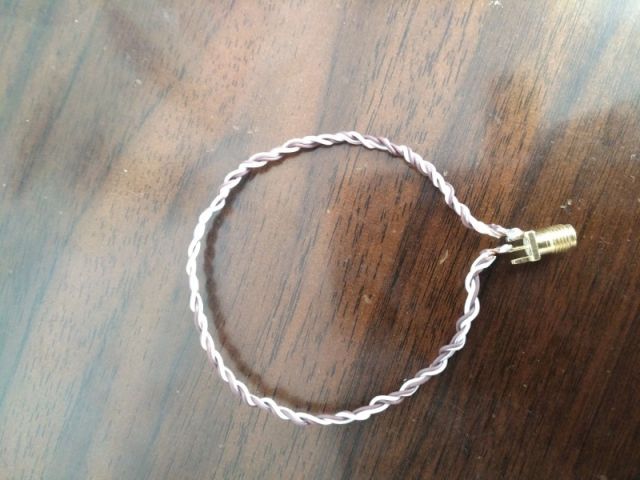

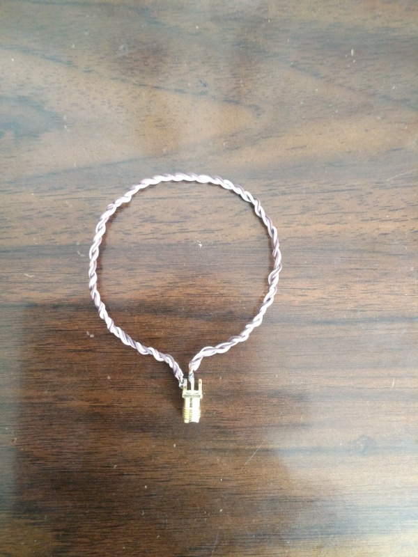

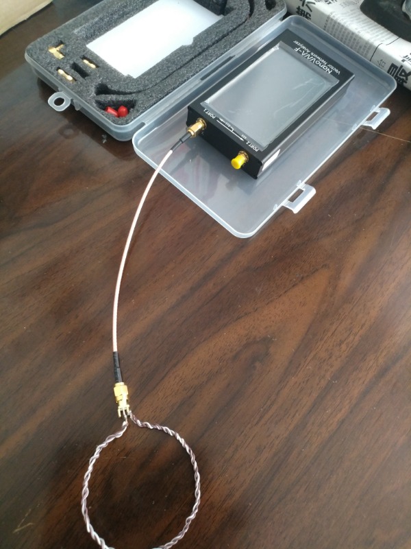

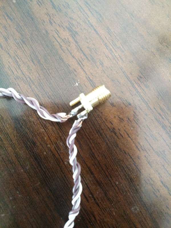

首先是制作一个与网分配套的简易测试线圈。把25CM的导线两头镀锡,分别焊接在SMA头的芯线与外壳上,然后把导线整理成一个标准的圆,一个简易的测试线圈就完成了,怎么样?简单吧?
离线bg3xx
3027
只看该作者 6楼 发表于: 2020-02-18
好了,焊接好以后,就可以用买网分时送的SMA连接线把网分和线圈连接在一起了。

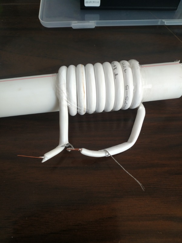

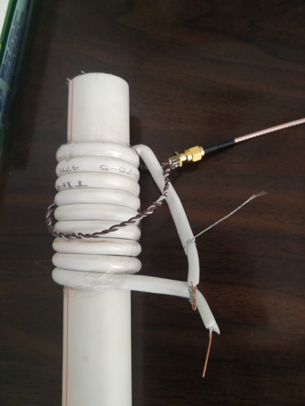

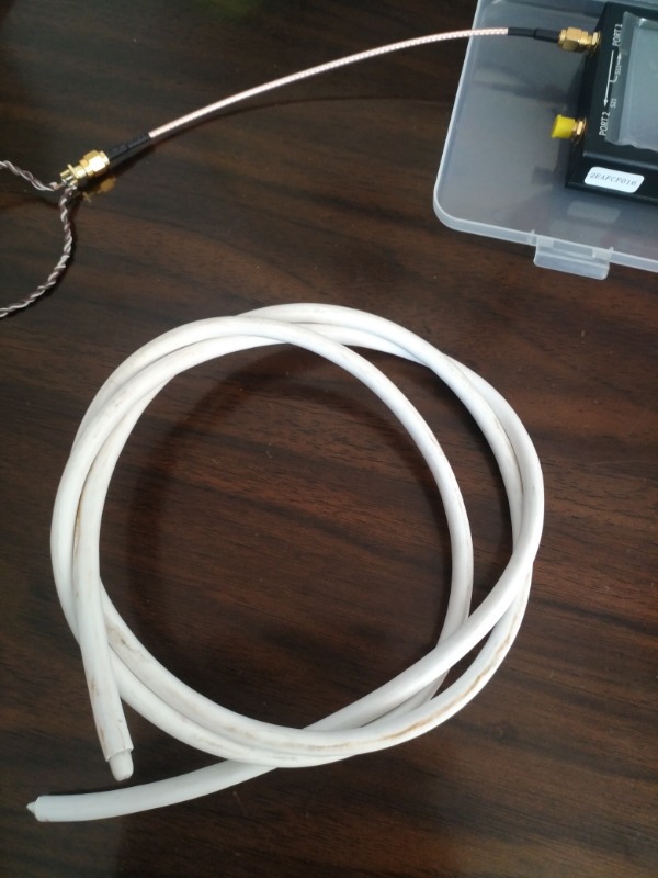

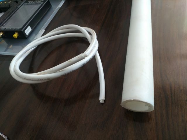

下面开始介绍一下陷波器的制作。你可以准备一段适当长度阻抗为75欧或50欧的同轴电缆。绕制直径一般取2----3厘米,密绕。
离线bg3xx
3027
只看该作者 9楼 发表于: 2020-02-18
作为正式绕制,最好选用-3的50欧馈线绕制。作为实验,我随便选用了一段75欧的普通有线电视同轴电缆来绕制。还有一根直径2厘米左右的塑料管,如图。
离线bg3xx
3027
只看该作者 10楼 发表于: 2020-02-18
嗯,简单绕制完成。手工很烂,凑合看吧。下一步是接线,很关键。
离线bg3xx
3027
只看该作者 11楼 发表于: 2020-02-18

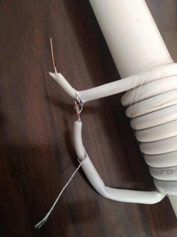

馈线两个端子,接线的时候,其中一组一端的芯线和另一端的屏蔽网相接。另外一组的芯线和屏蔽网留着待用,将来是用来连接两根不同频段的振子的。
[ 此帖被bg3xx在2020-02-18 13:04重新编辑 ]

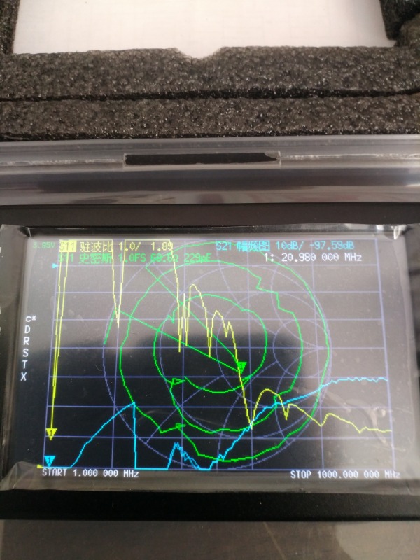

接下来就是用NanoVNA-F连接上我们自制的测试线圈来具体测试一下这个简易陷波器的频点是多少。,首先把绕制好的陷波器套入线圈中,如图。
[ 此帖被bg3xx在2020-02-18 13:05重新编辑 ]
离线bg3xx
3027
只看该作者 13楼 发表于: 2020-02-18

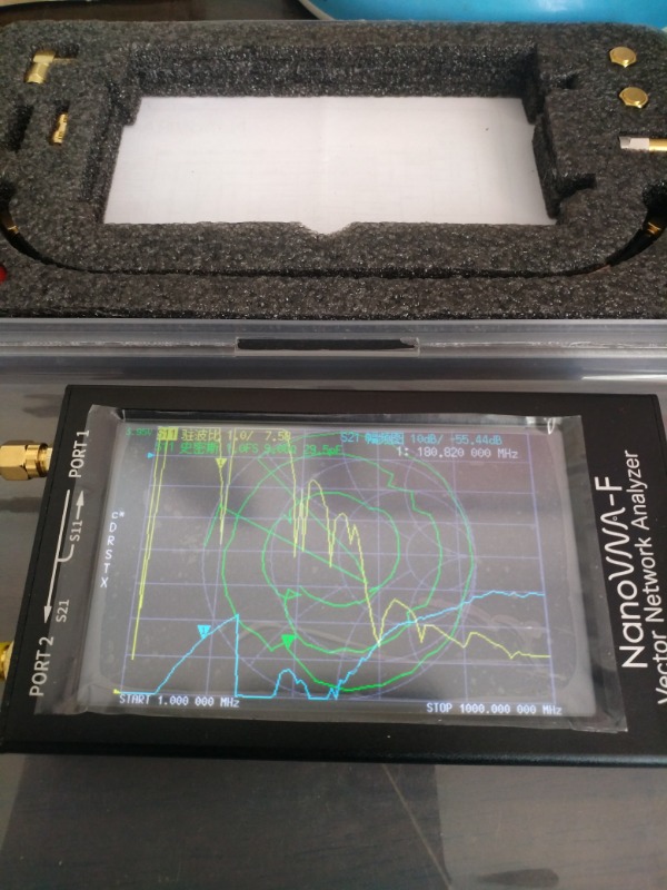

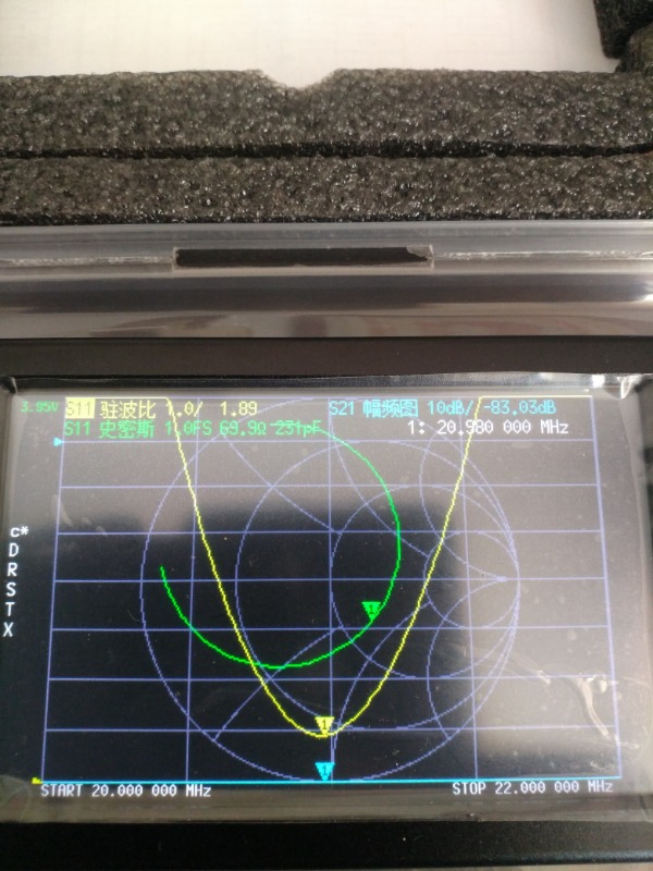

接下来是打开网分,设置频率扫描范围。我们设置为1-----1000兆时观察黄色驻波曲线有一个很低的驻波点。通过拨动网分波轮发现,这个驻波最低点的频率是20.980M。由于扫描频段太宽,我们下一步缩小扫描范围。
[ 此帖被bg3xx在2020-02-18 13:07重新编辑 ]
离线bg3xx
3027

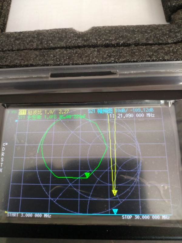

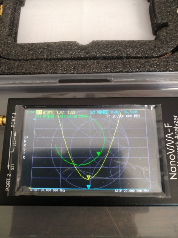

只看该作者 14楼 发表于: 2020-02-18
起始点设置为3M,终止点设置为30兆。是不是观察起来更清楚了?
离线bg3xx
3027
只看该作者 15楼 发表于: 2020-02-18
再一次缩小扫描范围,起20兆,终22兆,再看。曲线圆润,频点清晰:20.980MHz,实际上已经可以用做21兆波段的陷波器了。
[ 此帖被bg3xx在2020-02-18 12:11重新编辑 ]
离线bg3xx
3027
只看该作者 16楼 发表于: 2020-02-18
另外从史密斯图上看,这个点略属于容抗,231pf,阻抗69.7欧,也非常接近标准阻抗,看来陷波器线圈绕制还是比较成功的。
