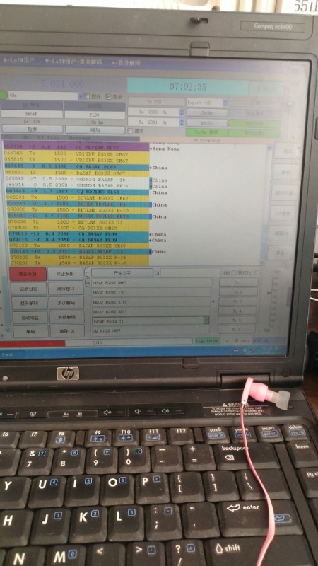

刚刚已经在14.074通联了四五个友台
离线bg3xx
3038
只看该作者 1楼 发表于: 2020-02-10

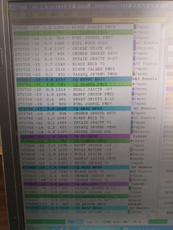

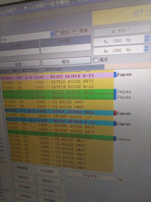

通联截图

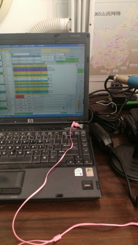

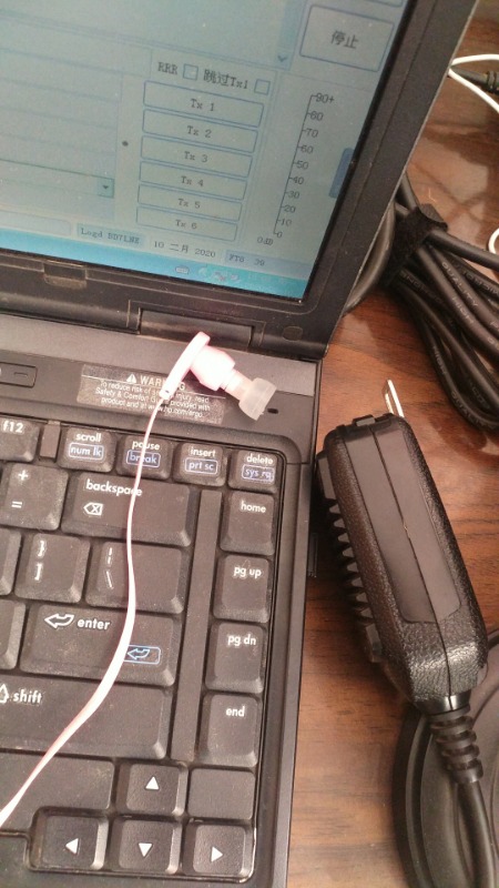

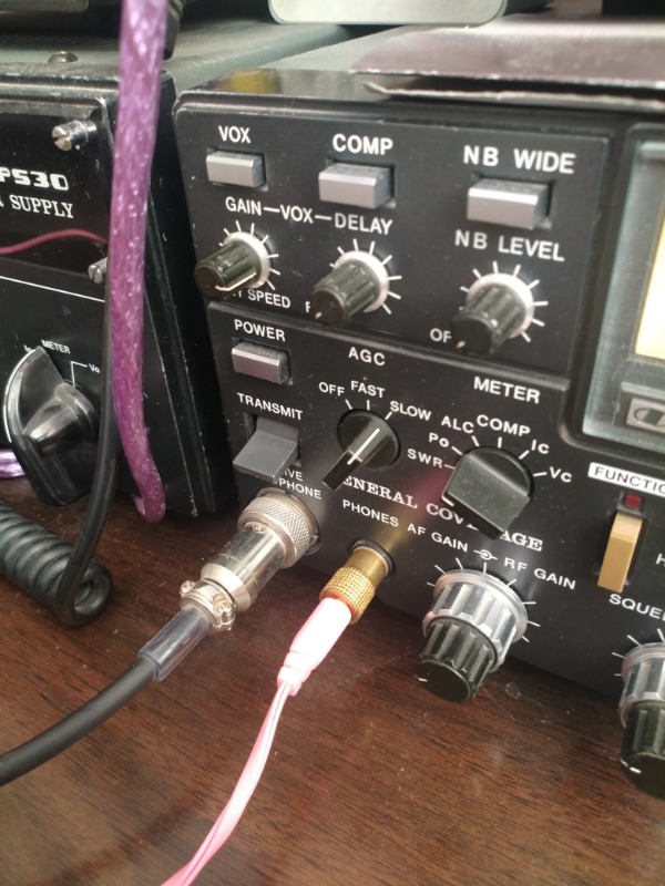

在原来正常通联的基础上,只增加了一只耳机,用来把751A前置耳机插口音频信号送到笔记本电脑MIC口通过声波传入电脑,用一个6.5的转接头把751A的6.5耳机插口转换成3.5耳机插口,同时打开751A声控开关VOX,将KEY  SPEED旋钮调到15点的位置就ok了,就这么简单。

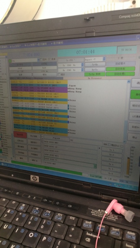

又自己完成一次通联。有些HAM奇怪为啥FT8的频率上一天24小时都有人通联?除了他是被全世界HAM玩以外,另一个原因是,你设置好自动处理自动发射后,电脑和电台就会自动工作,不需要人为干预和操作,在设备工作过程中,你是不是在机器旁边已经不重要了。

凡是有声控发射功能的短波电台,无论有无数字接口,都可以很轻松的玩FT8,当然你如果没条件发射,那让电脑简单的接收数码音频信号,FT8 软件也会独立解码通联内容:你可以看到谁和谁在通联?他们两地之间传播怎么样?互报信号是多少?怎么样,有意思吧?快来一起解码FT8中的那些有趣通联吧!

只看该作者 6楼 发表于: 2020-02-11
注意时间差控制
DE BH6KWC OM64
离线bh3wnl
314
只看该作者 7楼 发表于: 2020-02-11
图上有个特设台

离线bg3xx
3038
只看该作者 8楼 发表于: 2020-02-11
确实是,我每次操作第一件事就是网络同步一下时间
