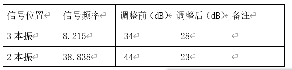

机器到货后检查,发现机器发射没有功率,且接收灵敏度很低。灵敏度检查发现机器灵敏度200uV以上。
对机器频率合成板输出进行检查并调整,具体情况如下:
调整后灵敏度灵敏度约3uV左右。

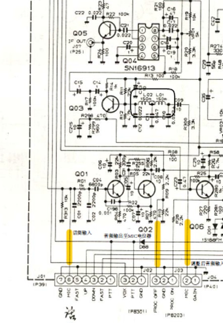

2、        首先解决SSB信号不受话音控制问题。该机器话音控制电路在LOCAL板上,需要拆下功放才能检查。
话音信号由话筒插座送LOCAL电路板上J01插座输入,经过由Q1、Q2放大后送面板,经过面板上的MIC GAIN电位器调整后送J04插座经由Q3为核心的电路放大后送Q4(SN16913)集成电路产生调制信号。从Q4处倒查,发现Q3输入话音无信号,但J04插座处话音信号有变化。
3、        检查相关电路,发现话音电路电感L01(150mh)电阻很大约为1MΩ,怀疑该电感开路。150mh电感量很大,电感内的漆包线应该非常细,对照检查L02(150mh)直流电阻约>100Ω。用可以找到的最大电感1mh代替,话音放大电路正常,SSB模式下输出信号幅度可以随话音变化而变化了。
但主板输出信号为-20~30Db。仍然偏小。
