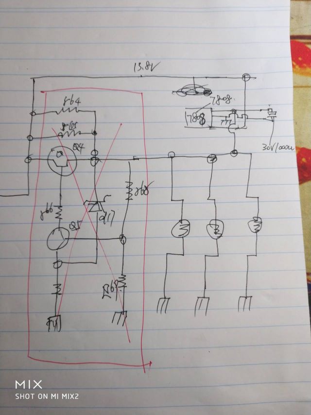

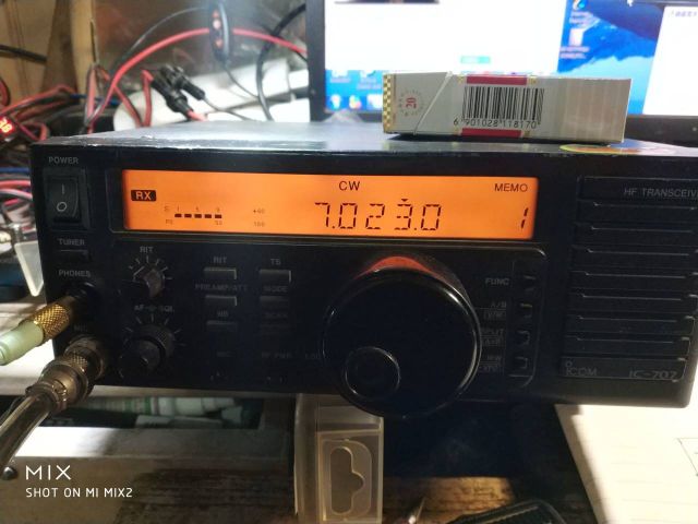

ic707灯亮度,发射时变暗,求教。印象中ft80c用的三端找出图纸真用的7808,拆除原电路,加上7808,哈哈,待机电流都降下了点,爽,发射时也不变暗了。

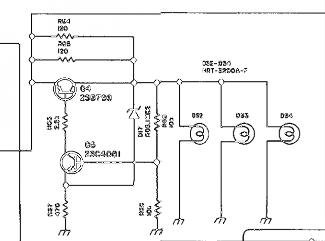

只看该作者 1楼 发表于: 2020-01-25
检查电源、直流电源线和插头座

查了,压降厉害,13.8v,100w时,降到主线12.55v换了主线也这样,用ic735也降,但功率杠杠的,就是发射时变暗。灯处电压12.8V发射时降到11v,怀疑扩流电阻不行,加了3个100r的,毛用。是否d17稳压管有问题?电源求精ps30,其他电台主线也降电压。求d17稳压管型号,图上rd5.1m82?几伏?找个试试。谢谢,己解决。

谢谢,己解决,原电路估计稳压管有问题,抛弃不用,改7808后ok,再次感谢。
