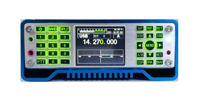

Q900 技术规格书
概述
     Q900 是我们推出的一款超便携全频全模式 SDR 电台,
我们研发的 HAM-BOX 手机 APP 让手机能方便地控制和把玩电台,
使电台操作更加方便和快 捷,电台采取全键盘设计,内置蓝牙模块、
声卡模块和通信串口模块。全面支 持目前流行的电台控制软件和日志记录软件,
给您扩展更多可玩的空间,我们一直在努力。
功能特点
1、实时频谱。
2、瀑布图。
3、多普勒频率跟踪。
4、采用软件定义无线电技术(SDR),全频段支持 SSB , CW , RTTY,AM,FM。
5、双变频电路结构。
6、中频宽度和中频位移硬件和软件可修改,提供强大的中频干扰抑制。
7、DSP 数字降噪。 8、内置 160—6 米高速自动天线调谐器。
9、内置电子键控制器,所有参数均可灵活设置。
10、内置声卡,带 IQ 和音频输出。
11、内置 FLASH 储器。
12、USB TYPEC3.1 接口供电和连接电脑。
13、双天线接口(HF/50MHZ,144MHZ/430MHZ)。
14、高精度 TXCO ±0.5ppm(-10—60℃)。
15、超宽的工作电压范围:5—32VDC。
16、内置 GPS/北斗、GSM、电子罗盘(加速度、角度传感器)(选配)。
17、GPS 授时(需选配 GPS 模块)。
18、内置 UTC 时钟。 19、电压显示。
20、独有的 LORA 数据传输(需选配 LORA 模块)。
21、重量超轻:≤1KG。
配置
标配   FM 模块  蓝牙模块  蓝牙手咪  内置声卡  内置自动天调  内置存储器
选配   GPS 模块   LORA 模块   电子罗盘模块   有线手咪
技术指标
发射机参数
发射架构 SDR
发射模式 SSB , CW , RTTY,AM,FM
频率分辨率 1HZ
发射频率范围 1.800—2.000 ,
                       3.500—3.900,
                       5.351.5—5.366.5,
                       7.000— 7.200 ,
                      10.100—10.150,
                      14.000—14.350,
                      18.068— 18.168,
                      21—21.450,
                      24.890—24.990,
                      28—29.7,50—54,
                      144— 146,430—440MHZ
输出功率
HF+6m: SSB:(1—30W),
CW:(1—30W),
FM(1— 30W),
AM:(1—5W)
VHF: SSB/CW /FM(0.5—5W)
UHF: SSB/CW /FM(0.5—5W)
功耗 TX:13.8V-5A    RX:13.8V-0.22A 典型值,0.3A(最高亮度,音频峰值)
载波抑制 <50db  杂散抑制 1.8—54MHZ:≥50db  144—146MHZ:≥60db  430—440MHZ:≥60db
信道数量 999 个信道
接收机参数
接收架构 SDR
接收模式 SSB , CW , RTTY,AM,FM
接收频率范围 300KHZ—500MHZ*
中频 20KHZ
灵敏度* SSB/CW:(BW: 2.4kHz @ 10dB S/N)
0.18uV(1.8—54MHZ),  0.25uV(144—146MHZ),  0.25uV(430—440MHZ)
AM:( BW: 6kHz @ 10dB S/N)
15uV(0.3—1.8MHZ), 2uV(1.8—54MHZ), 2uV(144—146MHZ), 2uV(430—440MHZ)
FM:(BW: 15kHz @ 12dB S/N)
0.5uV(28.0—29.7MHZ), 0.25uV(50—54MHZ), 0.3uV(144—500MHZ), 0.5uV(430—440MHZ)
中频抑制 ≥70db
镜像抑制 ≥80db
音频输出功率 2 瓦(10%失真率,8Ω负载,3KHZ)
天线调谐器参数
调谐频率范围 1.8—54MHZ
调谐阻抗范围 16.7Ω–150Ω 不平衡 (驻波比优于 1:3)
调谐精度 VSWR:1:1.5 或更小
调谐时间 2—5S(全段 10S)
调谐方式 全自动/手动
频谱参数
频谱带宽 48K
射频频谱 FFT
结构参数
尺寸 170X120X45mm(不含突出物)
重量 <1KG
工作电压参数
电压范围 5—32V 接收范围,
5—12V 发射功率限制,
12—18V 满 功率输出,
18——32V 发射功率限制。
天线接口
天线接口 TNC/BNT/M(可选)
工作环境参数
工作温度 -10℃—60℃
工作湿度 10%—90%
注*:待标定,最终解释权归厂家所有。
