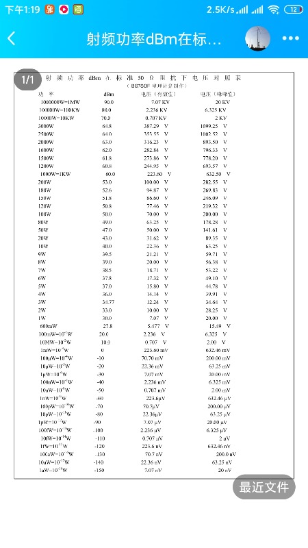

离线bg3xx
3038
只看该作者 18楼 发表于: 2020-01-27
终于找到了一张换算表哈哈
