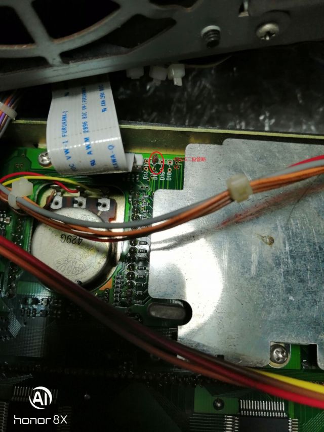

5M业余频段放开后,IC-736原业余频段的发射范围已经不能满足爱好者使用要求,网上搜了一圈没有发现扩频资料,刚好手上有一台736全当小白鼠:拆开机器上下盖,再拆掉前面板的左右四颗固定螺丝,翻开前面板,找到D15的二极管把它剪断,再开机全段收发。

今晚拆开736也学习扩全段收发了。非常好。感谢。我不懂技术,请教这个是啥原理或是啥原因锁了不能全段收发的?

有朋友说:哎呀!我也剪断了D15怎么扩频不成功?是不是有的可以扩有的不可以?在这里回复:不管欧版还是日版都可以扩,没有扩成功的在我这都可以扩全段收发。

感谢杜老师!在杜老师的指导下扩频成功。现在是全段收发了,爽!
