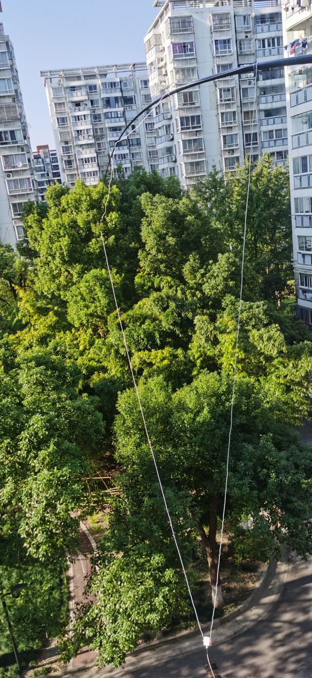

  我的21M倒三角LOOP天线,五楼渔杆架设,1:4巴伦,每条边约4.7米,三条边加起来约14.3米,东西走向,FT8到日本,15米波段信号报告最高达+20,其他波段信号不好!
