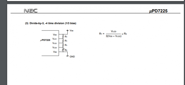

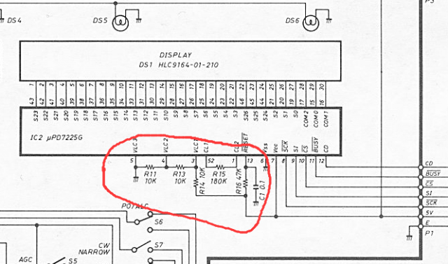

ic735液晶显示很淡,有什么可调的地方?求教。谢谢

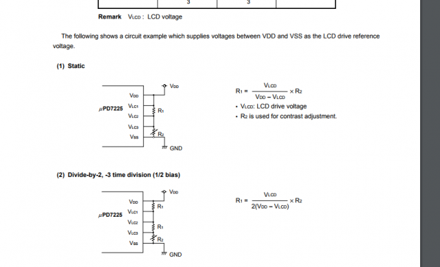

找图纸吧,看看供电电压是否5V左右,最有可能的是滤波电解电容漏电

测的红圈那里么?
离线bg2rah
7065
只看该作者 4楼 发表于: 2020-01-07
液晶屏驱动电路测了么?

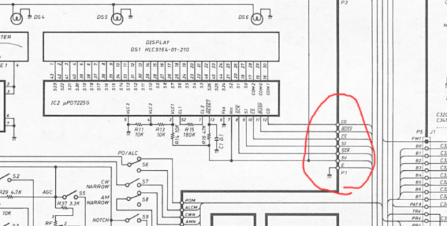

回 bg2rah 的帖子
bg2rah:液晶屏驱动电路测了么? (2020-01-07 19:09)
就测的红圈那里
是查这里?谢谢

是啊,要测驱动电路的引脚
