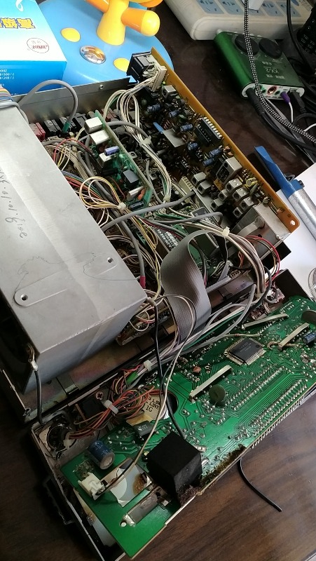

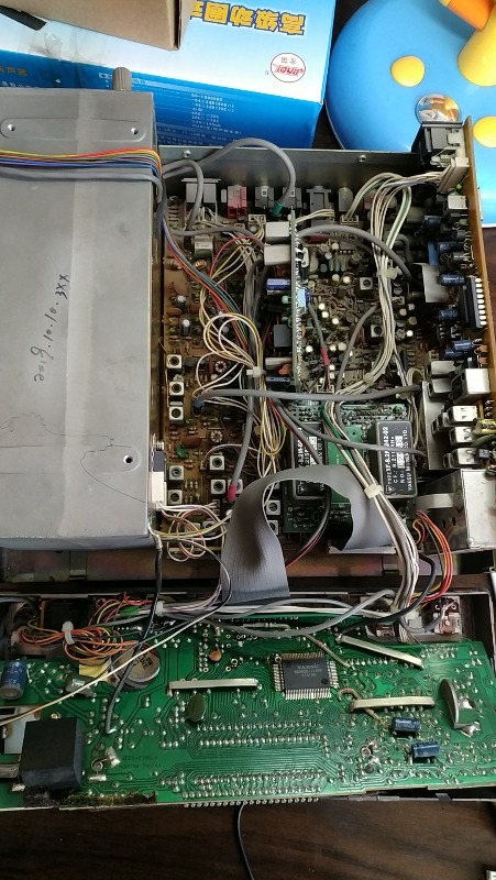

准备工作已经做好了,拆机壳,下面板电路板。在下面板电路板前先把大波轮外面的橡胶防护套轻轻拉下来,再用六角螺丝刀松开波轮顶丝,拆下大波轮,拧下编码电位器的固定螺丝。
离线bg3xx
3038
只看该作者 1楼 发表于: 2020-01-03
用一字螺丝刀轻轻撬开线路板四周的卡子,取出线路板。注意不要用力过猛,拉坏连线。
离线bg3xx
3038

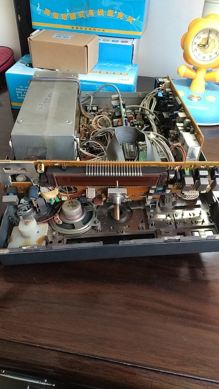

只看该作者 2楼 发表于: 2020-01-03
这是线路板拆开的样子,那个带铜把的就是编码开关

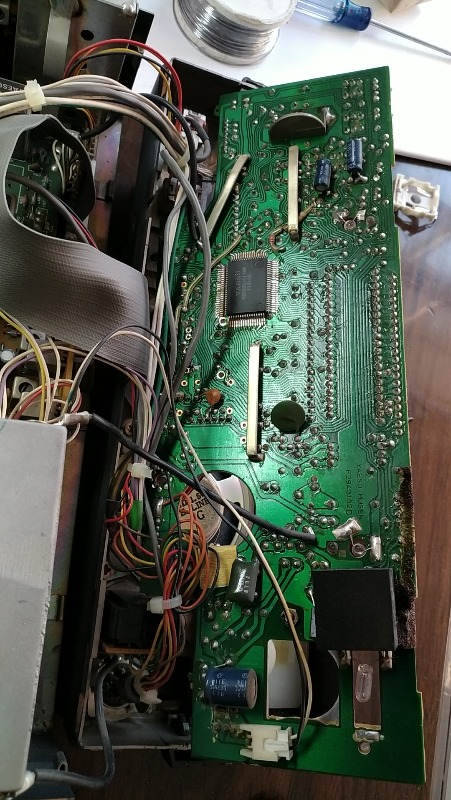

只看该作者 3楼 发表于: 2020-01-03
编码开关在线路板上的焊点位置图
离线bg3xx
3038

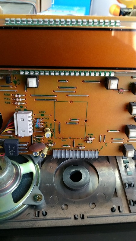

只看该作者 4楼 发表于: 2020-01-03
焊下电位器后的面板前位图及周边位置

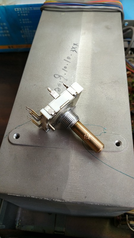

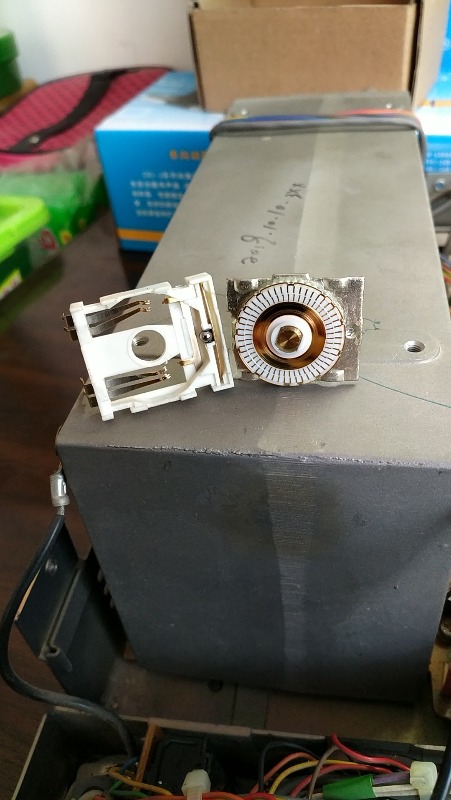

只看该作者 5楼 发表于: 2020-01-03
编码开关拆开后的内部结构
离线bg3xx
3038

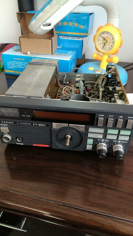

只看该作者 6楼 发表于: 2020-01-03
清洗后装好
离线bg3xx
3038

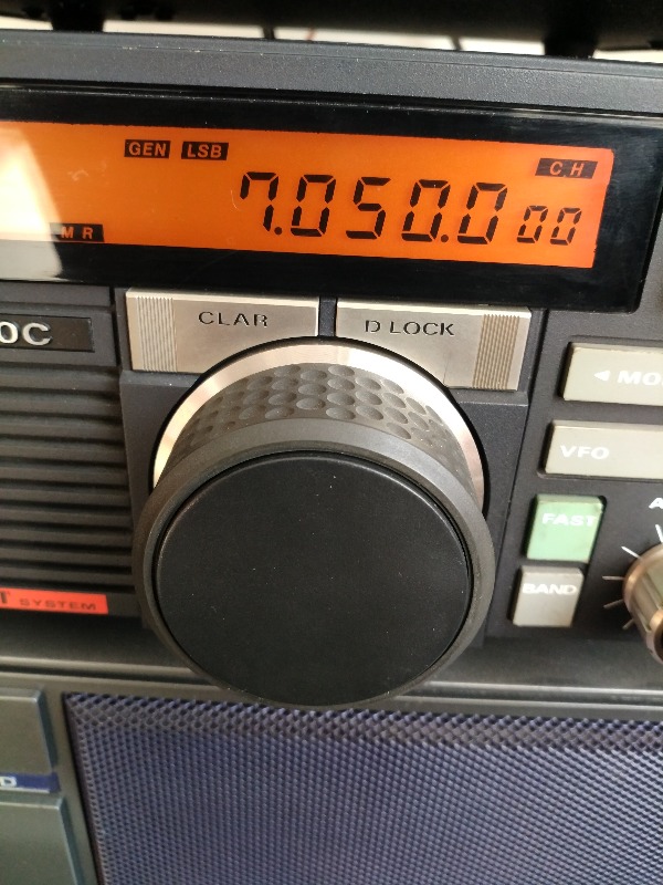

只看该作者 7楼 发表于: 2020-01-03
装机完成

只看该作者 10楼 发表于: 2020-01-03
另外,调整图中的这几个中频变压器,可以调整80C的接收灵敏度以及输出功率。
