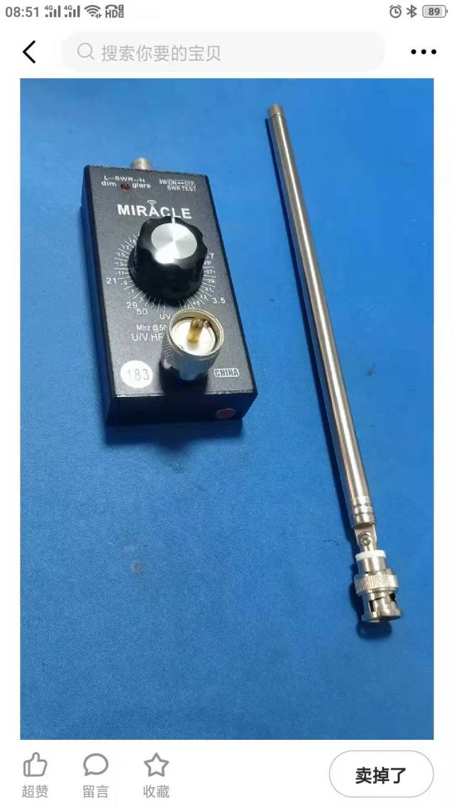

在咸鱼上购得一个小神鞭天线,但没有使用说明,请高人不吝赐教。

接机器,调声音最大即可。

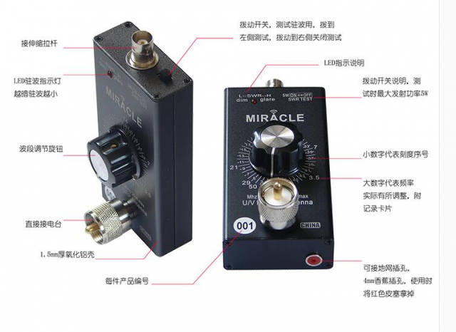

顶部有个开关,不知何用

测试驻波的

找到了

作为便携接收天线确实不错,测试档位调节接收波段谐振确实很好。不能谈发射效率,接收确实很不错。
