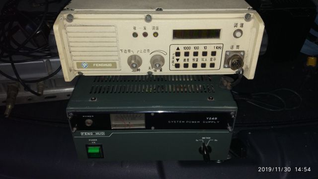

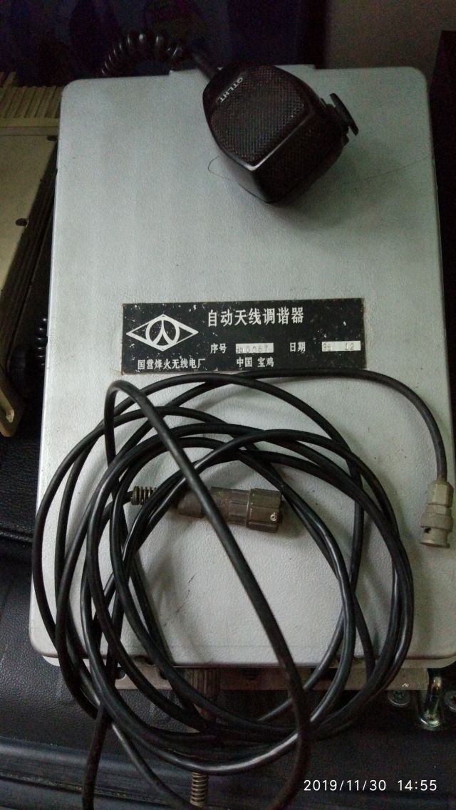

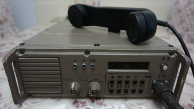

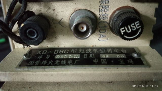

请教各位老师 新收了一台XD-D6C  频率范围:1.6m-13.999 模式:lsb/usb 功率:50w 20米波段不能覆盖 ,能否扩频到14.270MHZ? 谢谢

XD-D6C型50W短波单边带电台包括收发信机、自动天线调谐器、电源三大部分组成。采用微处理器控制、数字频率显示、波道预存、信道扫描等技术,具有体积小、重量轻、防潮、防霉、防盐雾等特点,主要用作固定台、船台,亦可作车载台使用,实现远距离通信和组网通信。
主要技术参数
1.频率范围:3.0~13.9999MHz
2.工作种类:上、下边带话
3.贮存信道:16个
4.频率稳定度:±2×10-6
5.工作温度:-10℃~+50℃
6.电源:直流24V(负极接地)
7.外形尺寸:230mm×100mm×**m
8.重量:5.0Kg
9.输出功率:单边带话50W
10.互调失真:不劣于-20dB
11.灵敏度:不劣于2μV(信噪比12dB)

6区的高手 能扩到14.270  这个机器没有表头??
我的呼号Bg8byd 好好活着
离线bh3afg
只看该作者 4楼 发表于: 2020-01-02
是的 只有频率显示 没有表头
