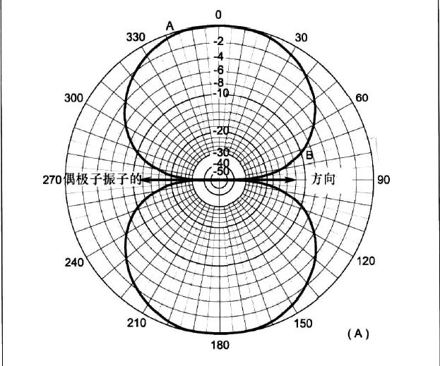

请教各位,如何看懂天线的方向图 [复制链接]
离线小朱
1687
只看楼主 倒序阅读 0楼 发表于: 2019-12-27
太难啦,看不明白

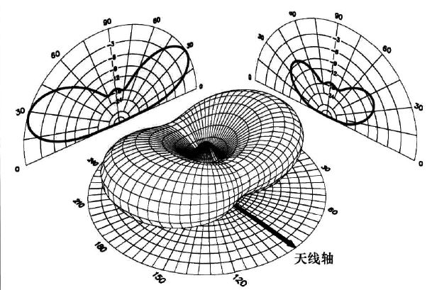

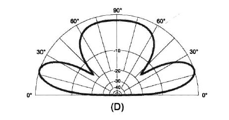

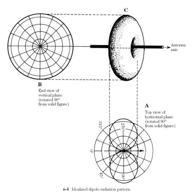

离线bg9gxm
2073
只看该作者 4楼 发表于: 2019-12-28
1楼的
D:侧视图,看一个天线能不能打的远,就要看他的仰角高还是低,D图仰角在20度左右。
天线轴:这张图是一个3D立体图,这张图的“拍摄”角度是斜上方45度,你可以看到天线阵子90-270的辐射差一些,而和阵子水平的辐射强一些,得出如果你想通联美国,我在兰州的话要朝着15度,那么DP天线就要东西拉105度。
A:这张图就是俯视图啦,小学的内容哇,非常直观的看出了辐射方向。
3楼:B C我都看懂了,A怎么套进去的一下琢磨不来。让徐大来解释吧~
本帖提到的人: @BG5TOX

离线BG5ILE
197
只看该作者 5楼 发表于: 2019-12-28
回 bg9gxm 的帖子
bg9gxm:1楼的
天线轴:这张图是一个3D立体图,这张图的“拍摄”角度是斜上方45度,你可以看到天线阵子90-270的辐 .. (2019-12-28 18:36)
A是中心剖面图,不是完全的俯视图
