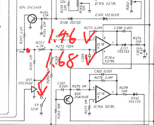

收了台ic735全段功率小,测试条件:50w-100w开关切换,cw模式50w时出51w,100w时出60w,es200和大红点串连,正V天线,假负栽,电源求精ps-30,cw和fm模式最大电流13a。请求帮助,谢谢。调整rf power至最大位置,调整r268使输出功率为100w;调整rf power至最小位置,调整r267,使输出功率为10w。

面板上的功率调节可以使用,但最大只有上述,功率。

电源最大电流多大,电流不够功率是出不来的,短波电台的电源电流要25A左右的,测试功率不能连接天线,只能通假负载

微调一下混频及中频变压器,一般都能解决

接假负载比较准

此处电压50w时1.46v,100w时1.68V,不知道标准多少?晕

哈哈哈,将r268 r267重新调好,调到100w档110w,电流13.8v 17a-20a。调到140w没敢再上,赶紧下来 50w档有85w,先用着 爽。

没调到140瓦是聪明之举!功放管能否顶得住先不说,那些继电器触点首先就够呛能挺得住啊。

看到有人调到140w用,小点,古董了,又调了一下cw95w、16.2a,安全笫一谢谢指导。
