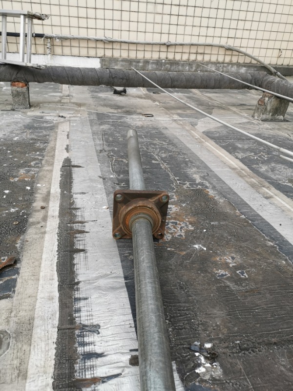

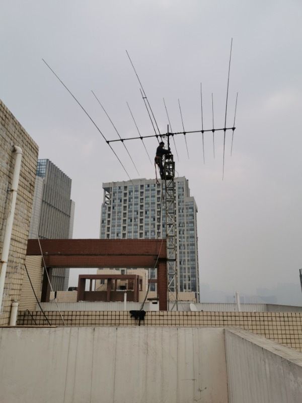

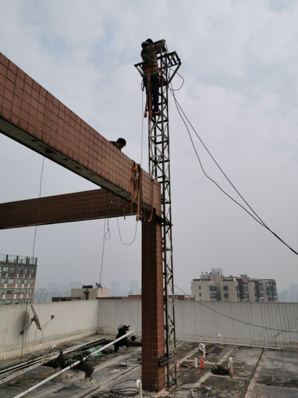

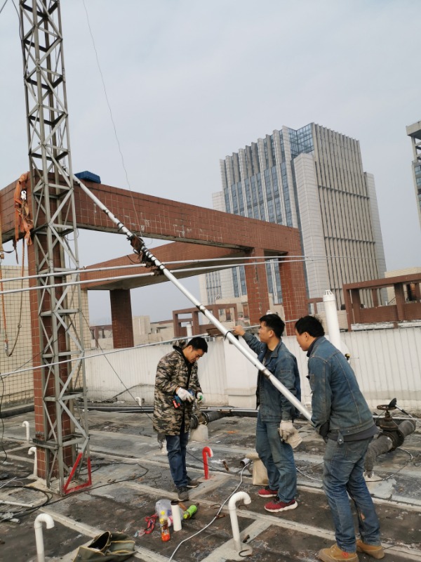

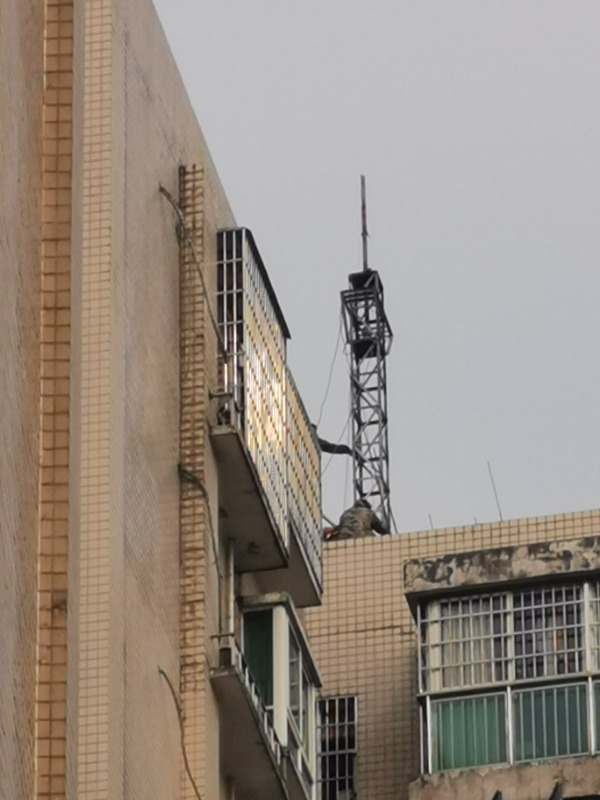

装逼十年,就是一个大喉咙真聋子。毫无用处。
铝合金管材也逐渐金属疲劳,不换新的迟早掉下来被政府包吃包住。果断拆掉。。。

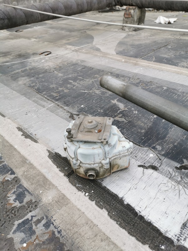

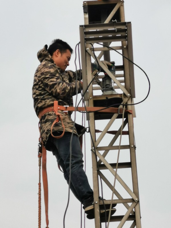

旋转器也拆掉

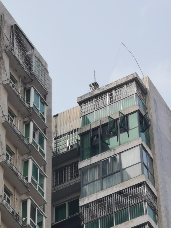

保留了DP天线。大风天可以安心的呼呼了

城市环境噪音对业余无线电来说,是极大的困扰。理解你说的“大喉咙真聋子”。如果这八木天线架设在远离城市背景噪声低的地方,情况就完全不一样了。

6061 -T6铝合金管没那么容易疲劳的,振子管壁厚度一定要>1.5mm。看图片那些连接件倒是锈的很严重,那里才是真的隐患,连接件必须用304不锈钢的。天线部分除了铝就是不锈钢就对了!
