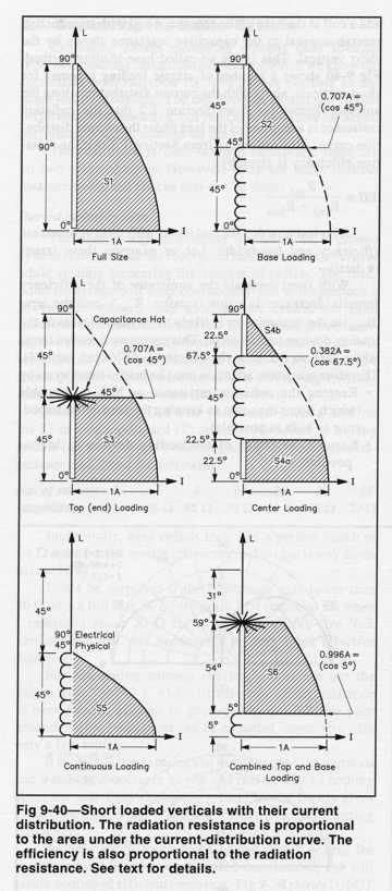

天线顶端安装电容帽的,大多数是尺寸很短的短波天线。
例如,十瓦频合背负式军用电台,那种顶端有五个辐射叶的短天线。
那种天线,中部还有加感线圈。
是可以在7兆使用的天线。
天线长度是四分之一波长的话,在7兆,差不多10米左右。
天线顶端就不需要安装电容帽了。

把天线想象成一个并联谐振回路,然后把电容的两个极板分开拉到两端变成了这样    |————ooooooo————|,进一步把极板也拉直变成这样
  ——————ooooooo——————,再把电感拉直变成这样  ———————————————————————— ,最后体积要比当初的并联谐振回路大了很多。要缩小天线的尺寸可以倒做上面的过程,因此不管是在天线里增加 ooooooo 或者 || 都可以降低天线的谐振频率。所以,加感不是绕把不够长的线绕起来,电容帽也不是把不够长的水平折过来(倒L确实是把不够长的折过来,但是折过来的部分也起到电容帽的作用总长会比不折的直立短一些)。
离线ba4dl
1383
只看该作者 13楼 发表于: 2019-12-04
极致的小天线就像一个并联谐振回路,电磁场始终在电感和电容范围里。为了尽可能的把电波传送的远方,因此必须打开电容极板、拉开电感线圈。这解释了为什么缩小的天线效率会降低。

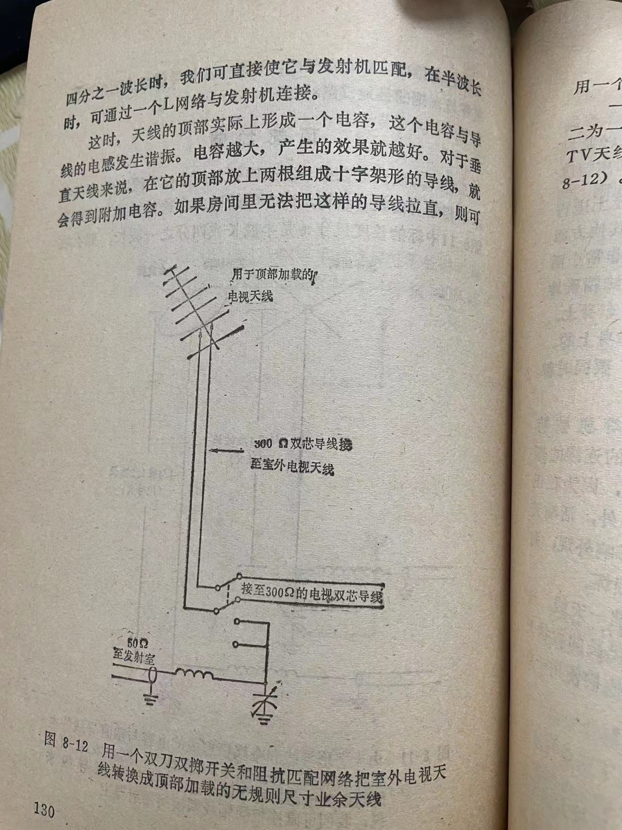

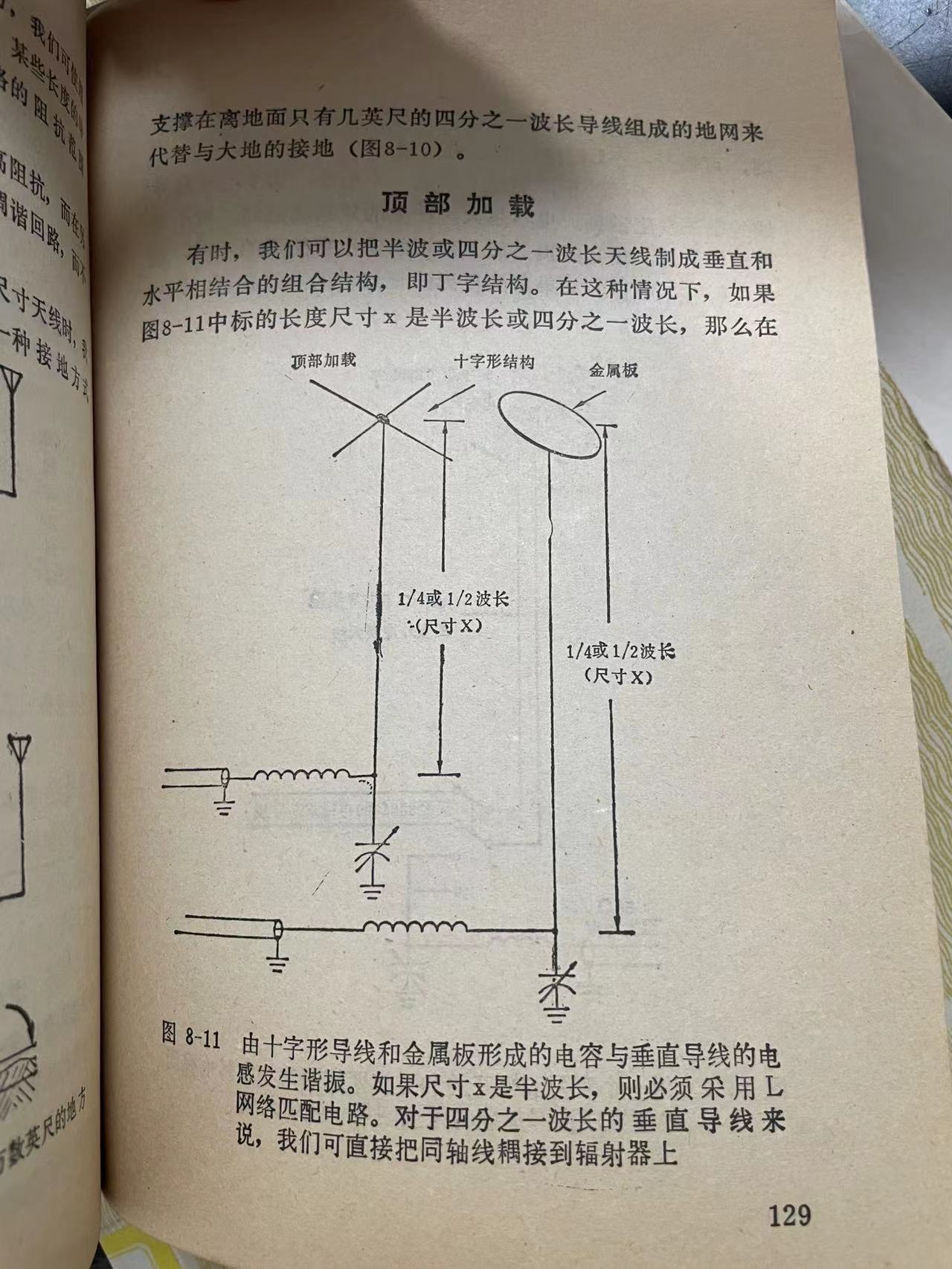

楼上的图片,一目了然。
