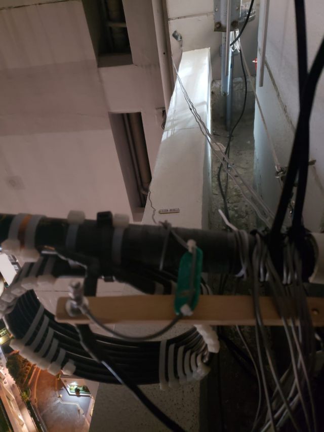

夾一粒釣魚的鉛粒靠牆邊向下垂

vr2vaz:夾一粒釣魚的鉛粒靠牆邊向下垂 (2019-12-10 11:04)
不错的选择
离线vr2vaz
42
只看该作者 13楼 发表于: 2019-12-11
会不会让楼下好奇给扯下去了
我用這方法已經快十年了,玩時方下去,收檔收回,我樓下仍未發覺。

回 vr2vaz 的帖子
vr2vaz:我用這方法已經快十年了,玩時方下去,收檔收回,我樓下仍未發覺。
(2019-12-11 19:13)
你这个方法,超赞,求完整图片,参考一下,谢谢
BH9BCK,常年玩CW,FT8
QQ、微信:63469309

离线vr2vaz
42
只看该作者 17楼 发表于: 2022-02-28
貼牆不太受風力影響,駐波較為穩定。

回 vr2vaz 的帖子
vr2vaz:貼牆不太受風力影響,駐波較為穩定。 (2022-02-28 06:20)
看图片是3根地网吧?请问长度分别是多少?
离线vr2vaz
42
只看该作者 19楼 发表于: 2022-08-20
那三根線是80米用的左三根右三根才能把駐波壓下,長期為四份一波場再用天分調教,每波段獨立一套,由10米至40米用一條就調到,80米要用到6條。
