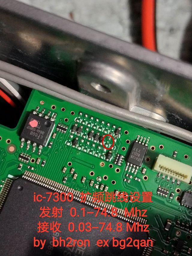

各位老师,有没有什么办法让ICOM IC-7300在60米工作?
有没有相关的教程什么的?
谢谢各位老师。

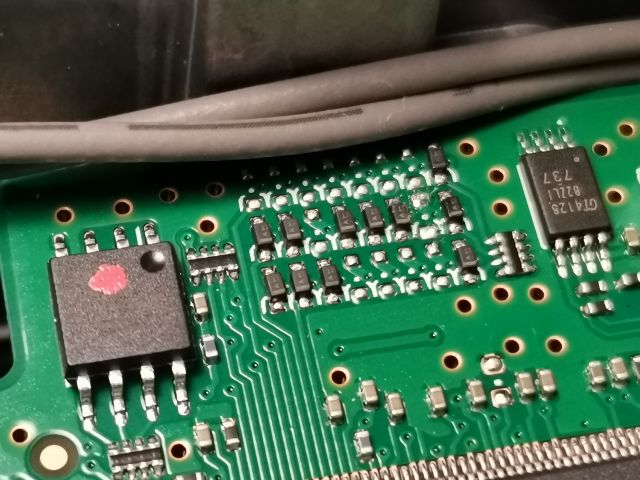

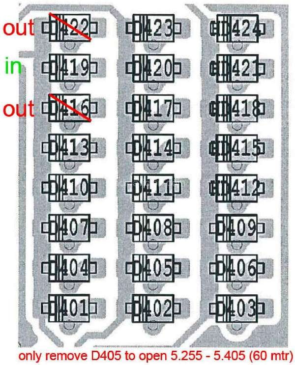

借一张图片说明一下,扩60米只用拆红圈内的二极管,按图片拆就是图片标注的收发范围。拆掉机器底盖就可以找到位置。

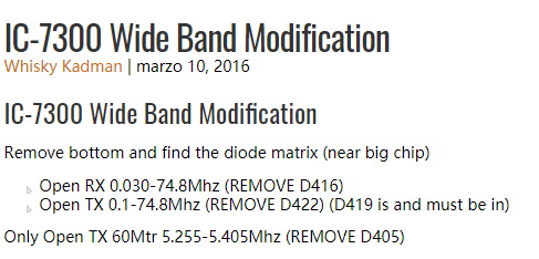

BD8SZ:还有一个改天调调节调节范围的
http://radioaficion.com/cms/ic-7300-antenna-tuner-range-modification/ (2019-11-29 23:30)
你操作过么?
