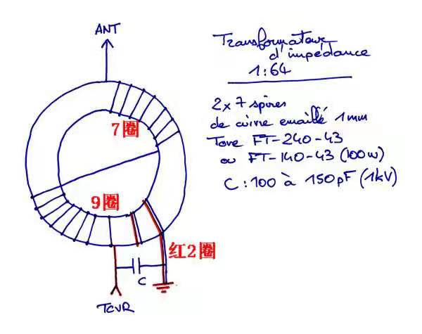

按这个图做,电容用270p可调,先是一模一样1:64,发现7MHz驻波稍大,其它段驻波更大,然后圈数初级还是2T,次级14T(8+6T),发现7-21-28MHz可调至驻波较小,14MHz驻波约2,巴伦改圈数初级是3T,次级21T(12+9T)时,7MHz虽中心低驻波点在6.9几,但到7.2MHz驻波还是不错,14MHz在约14.2为中心接近没驻波,14MHz整段不错.。但此时21-28就不行,约23M有谐振点。整个调试还有一并调可变电容得的结果。1.8M有一个谐振点,不知道这个怎谐振上的。

kg5srk:我猜你的绕法,馈线外皮做count poise,所以受到很多因素影响。  试试变压器绕法,初次级分开,加一个平衡线,0.05 波長 (2019-11-28 02:26)
按上图方法做,请指教下!
电话:一伍三O七六九OO四八
离线kg5srk
720
只看该作者 11楼 发表于: 2019-11-29
理论的东西, 看看这里   http://www.aa5tb.com/efha.html
首先知道,没有回路是形不成电流的,只有一条腿的天线是不会工作的,只不过对射频来说,另外一条常常是隐藏的。 参看文章图16 .
你的绕法,其实和图15是一样的,“地” 作为counterpoise, 其中包括馈线外皮,机壳,等等。 你说不定摸一下分析仪外壳,驻波都会变。
建议把你的图中,蓝线 红线地不要绕在一起, 蓝线 一端天线,一端接 0.05波长导线, 这样初次级隔开,可以大大减少共模电流。

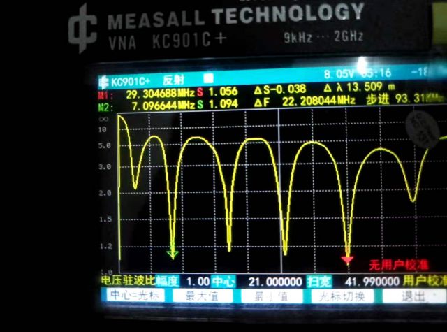

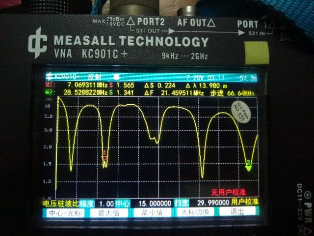

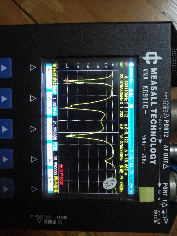

只看该作者 18楼 发表于: 2020-11-12
这两天再重新折腾,发现先入为主照抄资料走入了弯路。因磁环和绕制工艺和原作者会有差异,上周六用只小磁环绕制于1:49和1:64之间的比值数值完美,40m-20m-15m-10m四波段都驻波在1:1.1和略低,并且在30多兆和40多兆有谐振点,而52兆左右还有略大于1.5驻波的谐振点,不知道能用否?如行那6m波还能覆盖了。1:49和1:64之间也是次级多或小一圈左右差异,但这差异还是使实际谐振效果明显。另发现磁环易发热,用大磁环还是有道理的。

只看该作者 19楼 发表于: 2020-11-12
补个图
