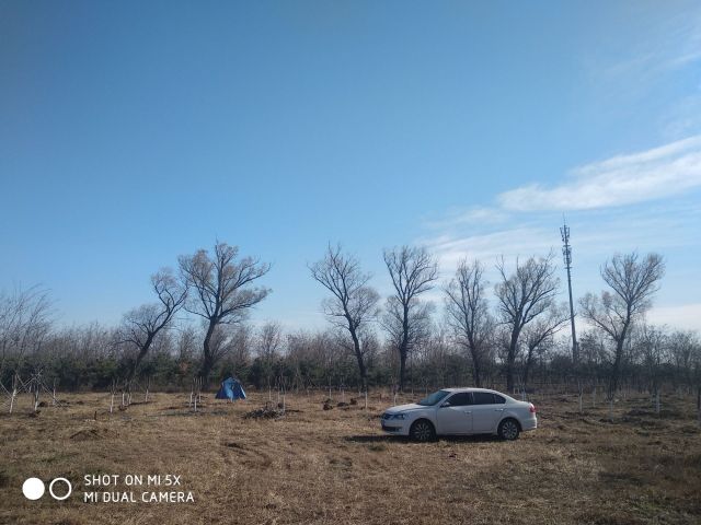

      原本是打算参加全波段的,但是由于年假提前耗尽,所以只能参加夜班场全场。按计划周六下午2点从家出发去架设天线,但是感觉时间有点紧,所以提前了2个小时,最终和预计开台时间还是晚了2个小时(计划16:00)。

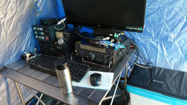

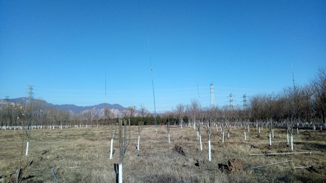

      考虑到寒潮原因,周六架设了4SQ(BG1HAS制作)和倒V天线,为了防止风太大影响4SQ天线的安全,所以周日架设了一条BV天线,这次BV天线有所调整,调整为2.2个80米波长。4SQ天线主要工作天线,倒V为辅助天线和为S9C提供解码到RBN网络,周日的BV天线为4SQ的辅助接收天线。

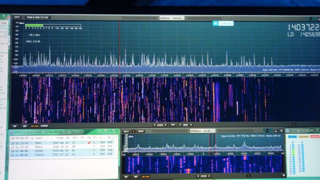

      电台是建伍TS-590S,SDR是RSP1和S9C。

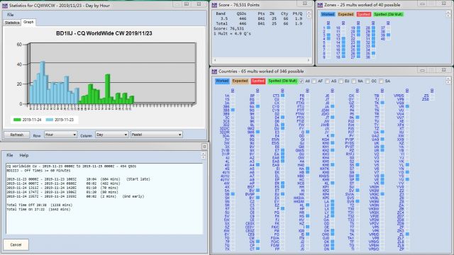

      传播感觉和大家的差不多,周六好于周日,周六比较响亮的美西信号,周日变得很微弱,K指数好象是周六很低,好像为0,但是周日为2-3,可能影响到了通过北极的路径传播。记得去年这个时候的比赛80米到早上听北非的信号S9+10左右的信号,但是今年只有S9-S9没有那么响亮,所以说可能传播比去年稍差。

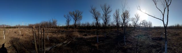

      架设地点仍为村边的公园,底噪明显优于家里,只有S7。BV天线要低一些为S5!
      总体感觉此次80米周六很嗨,周日很闷,周日感觉通遍了日本和国内台。每次早晨灰线时间还是很嗨的,不管是周日早晨和周一早晨!本以为1区KL7RA应该是赤手可得的,但是这次为了这个双系数来回守听不下4个小时,感觉他是低功率(猜测)。还有就是22区的印度VU2电台,信号很微弱,到了周日根本听不到,所以丢了双系数。37区的5H3UAA周六没有听到,周日信号可以拷贝,但是一直异频操作,由于比赛临近尾声,所以最终没有拿下双系数,SDR那个观察也用到了,但是没有用过,可能过去的信号太微弱了。这也是在短波上第一次听到37区的信号,只是很可惜没有拿到。
     用BV天线在20米接收到信号。

野战牛13,帐篷内有取暖设施吗?感觉那个塔是个拉倒V的好地方。。

有个热风机,250W和500W两档。那个塔不能用
