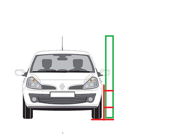

想自己做一个通过车轮固定的军用手摇天线杆固定架,听听好的经验传授 [复制链接]
离线BG1ADI
17275
只看楼主 倒序阅读 0楼 发表于: 2019-11-17

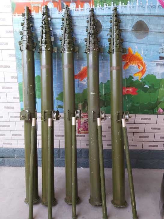

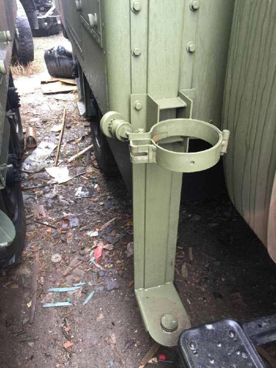

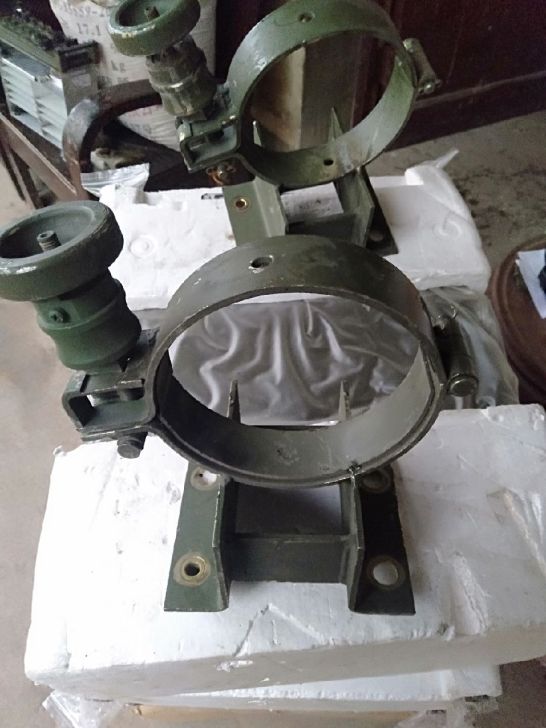

如图所示,准备去金属加工厂定做一个,平时放车后备箱,野战时用车轮压住,在利用两个专用抱箍固定手摇升降杆,架设天线。
哪位老师做过类似产品,问点问题。
1,车轮压的那面,需要多少厘米能稳定压住不慌。
2,多高合适?90CM成不成。
3,什么材质好,铝合金的可以吗?

想可靠压住 底板做大 两个轮子能压到

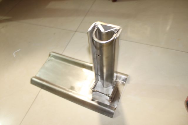

我有这个类型的,怎么样?
这款是可以90度放倒型,更容易架设!
不过直径没有升降杆粗!

回 火腿蛋 的帖子
火腿蛋:想可靠压住 底板做大 两个轮子能压到 (2019-11-17 10:54)
能兼顾两个车轮的太大了,估计小客车后备箱放不下。

回 bg5hec 的帖子
bg5hec:我有这个类型的,怎么样?
这款是可以90度放倒型,更容易架设!
不过直径没有升降杆粗!
 (2019-11-17 14:44)
这个看起来安装有点复杂,要是能3分钟快速安装还不错。

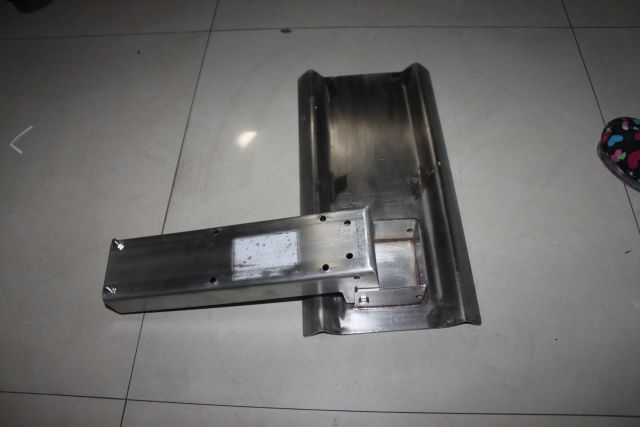

离线bg5hec
49
只看该作者 8楼 发表于: 2019-11-17

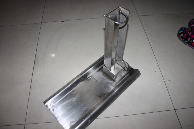

离线BG1ADI
17275
只看该作者 9楼 发表于: 2019-11-17
回 bg5hec 的帖子
bg5hec:[图片]
 (2019-11-17 22:15)
这几个图看着明白了,最大能卡多粗的升降杆,我那个12CM粗。
再有,翻转方向就靠一个螺栓定位,10多米高30公斤左右的升降杆,实际应用时可靠吗?

离线bg5hec
49
只看该作者 10楼 发表于: 2019-11-17
升降杆肯定不行,
我做的直径50毫米以内没问题,
适合架设鱼竿直立,
一般在野外要用上升降杆的中大型天线,
外出自己开车小野一把的,
和你的定位不一样!

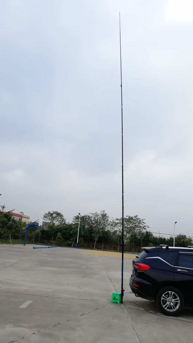

不如用玻璃钢,架hexbeam,  輕便好用。我买的spider beam 12m 玻璃鋼

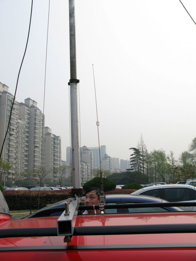

铝合金拖车钩固定。十米鱼竿。非常方便。
惠州市业余无线电协会集体电台 BY7PM

13116
只看该作者 15楼 发表于: 2019-11-19
回 bg5hec 的帖子
bg5hec:[图片]
 (2019-11-17 22:15)
这个底座是用什么材料做的?不锈钢?看着像是挺厚的,整套的重量是多少?为啥U卡里面还夹一段角钢?上下用两个U卡来固定升降杆是不是更好?U卡两个螺栓之间的距离是多少?这个尺寸决定了能用多粗的升降杆。
我的铝管套接的升降杆,现在最下面最粗的那节外径倒是刚好是50mm。不过,我其实想多加两节到外径是60mm,这样升降杆升起来就能有9米3高(现在才7米)。
这个底座,用车轮压着固定是可以的,但我现在没有车。如果到了泥土的地方,也许可以考虑用地钉来固定这个底座。我想找到一个类似地钻的东西,可以钻到泥土里,然后升降杆插在地钻上固定。如果遇到水泥地,地钻就用不上了。

离线bg5hec
49
只看该作者 16楼 发表于: 2019-11-20
回 BD7IHN 的帖子

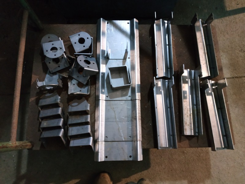

BD7IHN:这个底座是用什么材料做的?不锈钢?看着像是挺厚的,整套的重量是多少?为啥U卡里面还夹一段角钢?上下用两个U卡来固定升降杆是不是更好?U卡两个螺栓之间的距离是多少?这个尺寸决定了 .. (2019-11-19 23:35)
材料都是采用304不锈钢,
组装好的整体照片是前期的产品。
上面楼的半成品是现在做的,
底版下有预留孔,就是可以打在地上用!
由于U型紧固件的限制,夹持的直径只有50MM。
离线BD7IHN
13116
只看该作者 17楼 发表于: 2019-11-20
回 bg5hec 的帖子
bg5hec:材料都是采用304不锈钢,
组装好的整体照片是前期的产品。
上面楼的半成品是现在做的,
底版下有预留孔,就是可以打在地上用!
....... (2019-11-20 19:46)
有没有这个底座更详细的尺寸资料?钢板的厚度是多少?整体重量多少?底板两边的V形槽,给汽车多压几次,会不会变形压平了?
这样一套要多少钱?

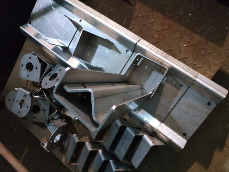

离线BG7BLV
567
只看该作者 19楼 发表于: 2020-02-04

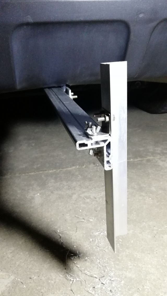

我原来有过一样的想法,有几个问题要解决
1、天线升的过高,在有风的时候会把车撬起来。还要加缆风绳。
2、下面底坐太小,稳定性不行。
有另一套方案可以试试,晚一点上图给你。另外如果你有机加工的能力,我搭个车一起做一套。
