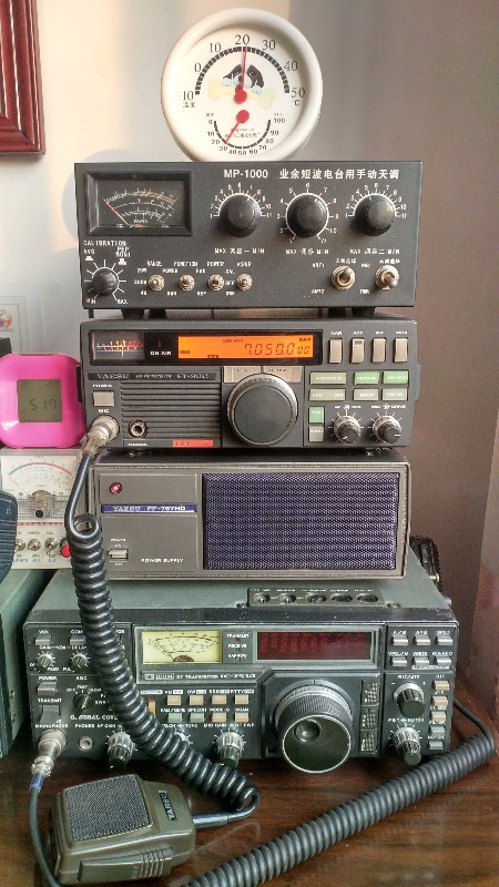

刚刚闲着没事干,用驻波表随手测了一下我的倒V天线,抬头望了一眼驻波表,大吃一惊:原本用手动天调已经调到7M驻波不起表了,现在指针显示驻波1.5还多一点!仔细检查天线接头部分完好,看室外线缆完好,于是经过仔细的扭动动天调的调容旋钮后,7M的驻波指示终于又呆到0刻度线处一动不动了。再看调容旋钮,已经从原来的4.5刻度处变成了现在的3.5刻度处了,根据空气可调电容的放置位置可以知道,逆时针旋转是增加了输出电容的容量才使得驻波降下来,而增加电容的唯一原因是我的倒V天线振子电感量下降了,振子电感量下降的原因只有一个,那就是比原来短了!无缘无故滴为什么会比原来短了呢?哈哈!突然想起来最近几天室外温度都降到0度左右了,热胀冷缩嘛!但是具体缩短了多少,我却没法去量,关键太费事。有没有高手能给算算?我的振子一边长度是10.5米。

刚刚大概估摸了一下,连振子塑料外皮的收缩考虑上,从20度降到零度,10米的振子大概缩短了0.5厘米,谐振频率偏了约4KHZ左右,但我的天线驻波记得在7045------7068基本保持在1.15----1.35以下呀,7050是1.15的驻波,为啥偏了这么一点,驻波变化这么大?7050从原来的1.15到了现在的1.55?奇怪。难道我那——3的馈线也对温度敏感吗?

哈哈!驻波变大的毛病找到了!今天仔细想了一上午,在驻波变大前我其实只做了一件事情:就是把固定天线支撑杆的四根风绳【铁丝】的三段接口处垫了一个绝缘橡胶片,这样原来一整根的风绳拉线中间被绝缘后就变成了独立的两根拉线!刚刚把昨天垫的那几块橡胶垫片全部取下来恢复原样,回到家里一测试,嘿!手动天调调节刻度果然又恢复到原来的4.5刻度处不起表了。由此看来,这倒V天线的金属风绳和四周的金属导体影响天线驻波的传说是真的!
