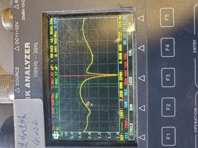

我没有车 所以没有装在车上过 在院子的铁架上装过 大致匹配了一下驻波可以调下了 带宽很窄 接收效果很一般很一般 似乎比随便一个七八米的导线还差 过几天有空还记得话 我再试试做一下记录给您参考

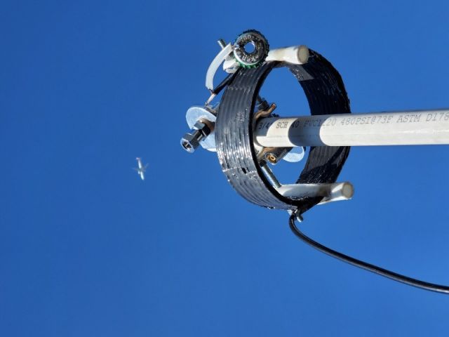

RAVEN MOUNT
没法上图
离线火腿蛋
21500

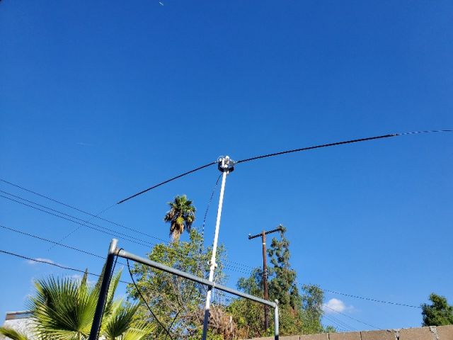

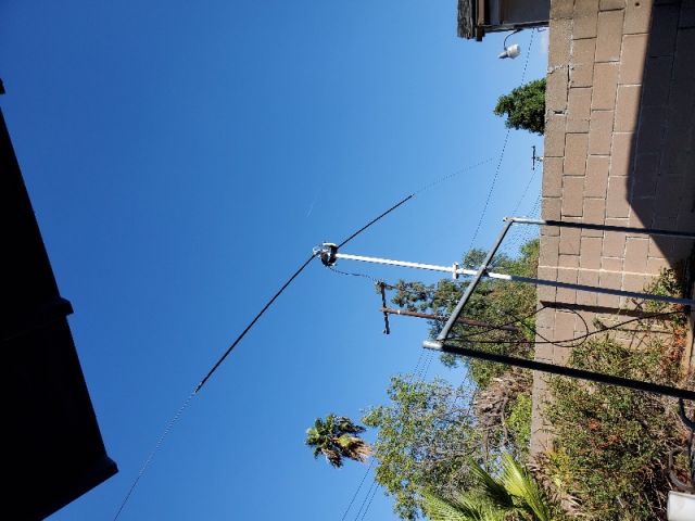

只看该作者 18楼 发表于: 2019-11-26
小乌鸦来了
先停在屋檐边上
大家视觉习惯以后
再飞高一些

只看该作者 19楼 发表于: 2019-11-26
也许太低了 方向性不如以前自己做的明显 调节好简单 比鱼竿容易多了
和两米高的二十米端馈对比 灵敏度差距很大
不过馈线也有些些区别 端馈只有半米 这个一百尺
哇哈哈哈哈哈
