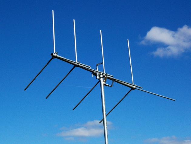

请问老师们,这是什么天线?BEAM ANTENNA
THE G41 GIZMOTCHY 4 ELEMENT BEAM ANTENNA TRANSMITS AND RECEIVES IN A UNI-DIRECTIONAL PATTERN.
THE G41 MODEL HAS A 1500 WATT GAMMA.
THE GIZMOTCHY USES TWO FEED LINES AND CAN BE USED IN EITHER VERTICAL OR HORIZONTAL MODE WITH ANY STANDARD COAX SWITCH.  PLEASE NOTE; WE CARRY THE DOSY 4 POSITION SWITCH BOX THAT WILL ALLOW YOU TO USE THE VERTICAL MODE ALONE, THE HORIZONTAL MODE ALONE OR BOTH THE VERTICAL AND THE HORIZONTAL AT THE SAME TIME TO 50 OHMS.  (WE CARRY ALL OF THE GIZMOTCHY ANTENNAS)
BOOM LENGTH 12.75', BOOM OD 1 1/4", NUMBER OF ELEMENTS 12, TURN RADIUS 11', SURFACE AREA (SQ FT) 5.6 SQ FT, WIND SURVIVAL (MPH) 90, TUNING (METERS) 10/11, GAIN (DB) 15, POWER MULTIPLICATION 40, FRONT TO BACK SEPARATION 28, VSWR (ADJUSTABLE) 1.1, WEIGHT 16 LBS.
BG7SOF/8

离线bd7npq
502
只看该作者 3楼 发表于: 2019-11-12
像一个双极化的八木,
知道怎么接线吗?

只看该作者 5楼 发表于: 2019-11-13
Еще в мои 11-метровые дни в начале 70-х годов антенны Gizmotchy были популярны среди CB'ers. У них была способность сдвигаться от вертикальной к горизонтальной поляризации. Они просто никогда не имели для меня никакого смысла, поэтому я поставил 5-элементный 11-метровый луч вместо этого. Я установил старый ротатор Alliance U 100 в штангу из 5-элементного 11-метрового Hy Gain, что позволило мне перемещаться от вертикального к горизонтальному, а иногда даже между ними.
Я никогда не проигрывал Gizmotchy в кучу. Фактически, мои пять элементов Hy Gain Yagi использовались для того, чтобы побеждать Gizmotchy настолько сильно, что многие из них были удивлены.
从上文可以看到美国的GIZMOTCHY公司的BEAM ANTENNA历史相当悠久,早在上个世纪初70年代CB机最流行的时候,就非常火,在11米波段,这付天线的优点是可以自由转换垂直发射和水平发射,或者垂直和水平都发射,是类似与八木天线一样的定向高增益天线,这种天线可以通过增加附件的形式,改变它的“用途”。

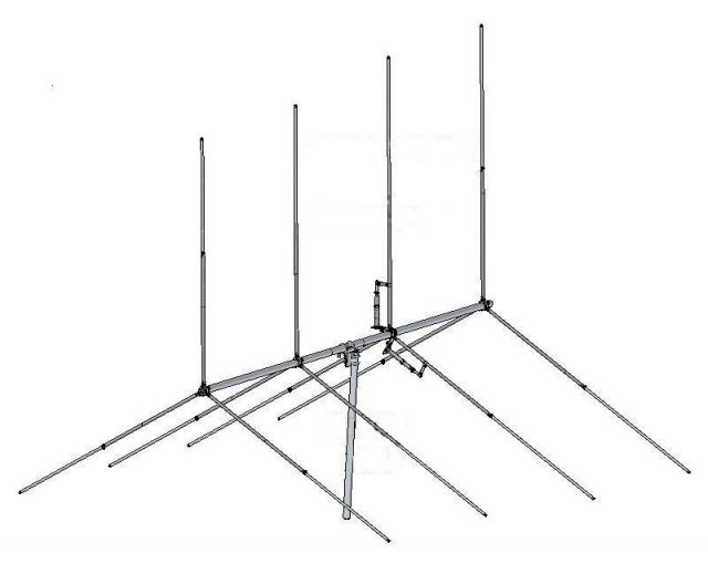

只看该作者 6楼 发表于: 2019-11-13
Gizmotchy® 2 Meter Beam Antenna
Horizontal & Vertical Polarization Twin Feed
Gamma matched, both horizontal and vertical, to 50 ohms
Broad banded
Forward gain is 8 db gain
1500 Watts Power Handling Capacity
All Aluminum Seamless Construction
Boom Length:  54 inches
Weight: 5.5 lbs.
Turning Radius: 32 Inches
SWR:  1:1

离线bg7sof
942
只看该作者 7楼 发表于: 2019-11-13
Gizmotchy® 6 Meter Beam Antenna
1.5 KW Power Handling Capacity
Transmits and receives in an uni-directional (one direction) pattern
Horizontal and Vertical Polarization Twin Feed
Forward Gain: 9 DB
Boom Length:  9 feet
Weight: 10 lbs
SWR:  1:1
这是6米波的, Beam Antenna翻译成“波束天线”可能更合适。

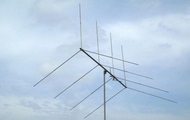

只看该作者 8楼 发表于: 2019-11-27
顺便再问问老师们,这是什么天线?
