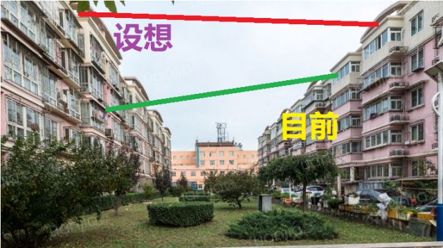

目前是从3楼拉到对面6楼(南北向)一个7区HAM卖的端馈天线,7050效果也还可以,但不知道为什么14M收的台不多。
准备下一步两个楼的楼顶对楼顶拉一个天线,用什么方式的天线效果最好?7M和14M用的多。。。

14兆的波瓣正好被前方的楼挡住了

效果都不好,楼顶双极天线吧,就像晾衣绳那样。

只能如图红色线方向拉,还能有好的天线方式推荐吗?

和我的天线一毛一样………… 我是七楼到对面11楼斜拉40米长端馈。
没法上楼顶的话这是最好的架设方式了

你还有这个问题啊,你老不信我,两个楼之间拉什么,都必须要出楼顶,有高度拉什么都好使,楼顶平着拉,什么都不好使。 我这两天手机坏了,所以就在论坛回复了

为什么这个版块叫“天线和铁塔版块”,玩天线的终极就是玩铁塔,有高度有一切,有基础才有上层建筑,就像搞天文要有射电望远镜,是基础配置

看环境弄loop应几好,抗住宅区的各种电磁干扰好,可以谐振基偶次波段,比偶极增益也高!

loop 也得高出楼顶6-7米为好

最好就是80米,或40米全尺寸loop,几乎可全频段工作……

建议拉两条,夹角90度,馈电点接天调。这样简单方便,全波段,天调对效率影响很小,而且还没有方向性。

我也想这么干 用水平偶极天下  巴伦在两个楼中间不知道可行不 明年春天的工程
