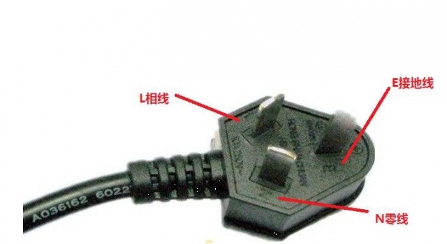

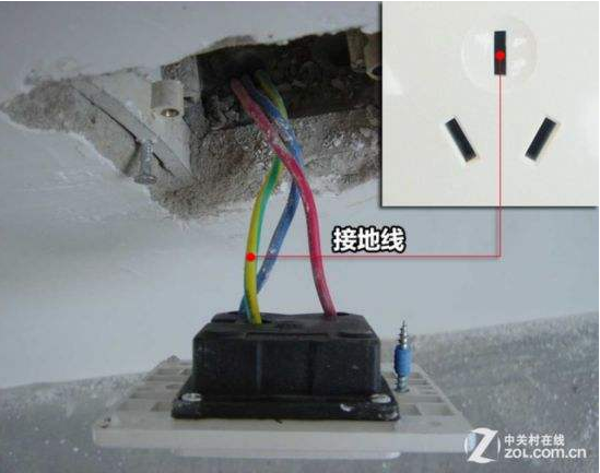

有些虽然是三相插头,但地线那个插孔没有可靠接地。
通过什么方法能测出来真接地还是假接地?
游  趣
离线bg2rah
7065
只看该作者 1楼 发表于: 2019-11-10
三相电的三根相线(俗称的火线)之间的电压互为380V50Hz ,两相电的两根相线之间电压也是380V50Hz,图片中的插头是单相三脚插头,插座是单相三孔插座。相线与中性线(俗称的零钱)之间电压是220V50Hz。测试接地效果,科学城的方法是使用接地电阻测试仪,买一块没必要,找人去供电,气象,安监,土建,等等地方借用一下。估测的方法可以用7.3K电阻接在火线与接地线之间,看看家里配电箱内的漏电保护断路器有没有跳闸,这种方法只能说明有无接地,接地电阻未知,注意用电安全。
