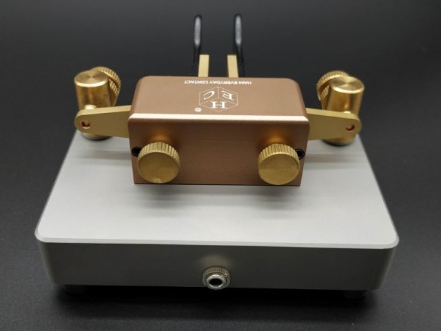

此电键是在原经典款的基础上全新设计,
改良了回弹方式,
消除了轴承间隙,
改变了浆片和底座的外形,
3.5㎜插座,携带不拖拉,干净利落。
底座加厚更加稳重。
重量1.15公斤。
制作材料采用不锈钢,有色金属,工程塑料!
是基地台的首选伴侣!

真漂亮。。。。。。。。。。。黄铜件时间长了易发暗。。。。。表面处理下也许更好。。。。。

王小东:真漂亮。。。。。。。。。。。黄铜件时间长了易发暗。。。。。表面处理下也许更好。。。。。 (2019-11-08 22:00)
黄铜件的变色问题困扰了我好多年!
(我做过4年的密封环境下的保存实验,还是有变色)
所以在前期的产品中尽量少用用黄铜材料!
有些材料表面处理后是绝缘的,会影响导电性!
还有轴承内部长时间后产生氧化的油膜!
细细讨论的话还有很多的问题待解决!
后期产品铜件都会做防腐处理!
过多的技术问题我不想在此透露.
力争做到完美极致!
